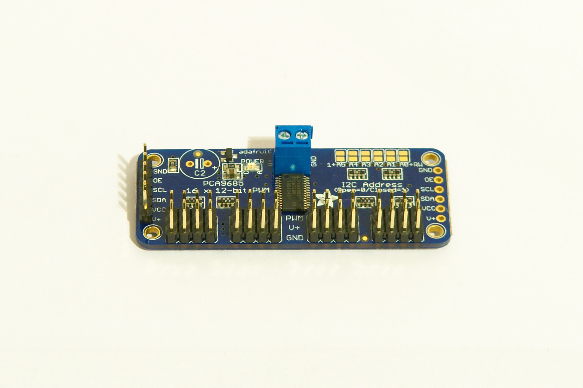

Intento mover 12 servomotores desde un solo Arduino.
Para esto conseguí el módulo PCA9685
Estoy siguiendo este tutorial y realicé esta conexión en primer lugar:
Controlando un motor no hay ningún inconveniente y si conecto dos o tres motores no hay problema tampoco
El problema radica cuando intento hacer más conexiones de esta forma:
Al realizar la conexión de 4 o más motores siempre sucede lo mismo: al comienzo los motores se mueven correctamente (ya sea uno a uno o por ejemplo 4 motores al tiempo) pero después de un tiempo se evidencia que los motores pierden "fuerza" y en lugar de hacer un recorrido completo, por ejemplo de los 180°, hace solo un pequeño barrido para finalmente quedarse detenido y no vuelve a funcionar con ninguna otra orden, hasta desconectar el circuito del Arduino y de la fuente de alimentación

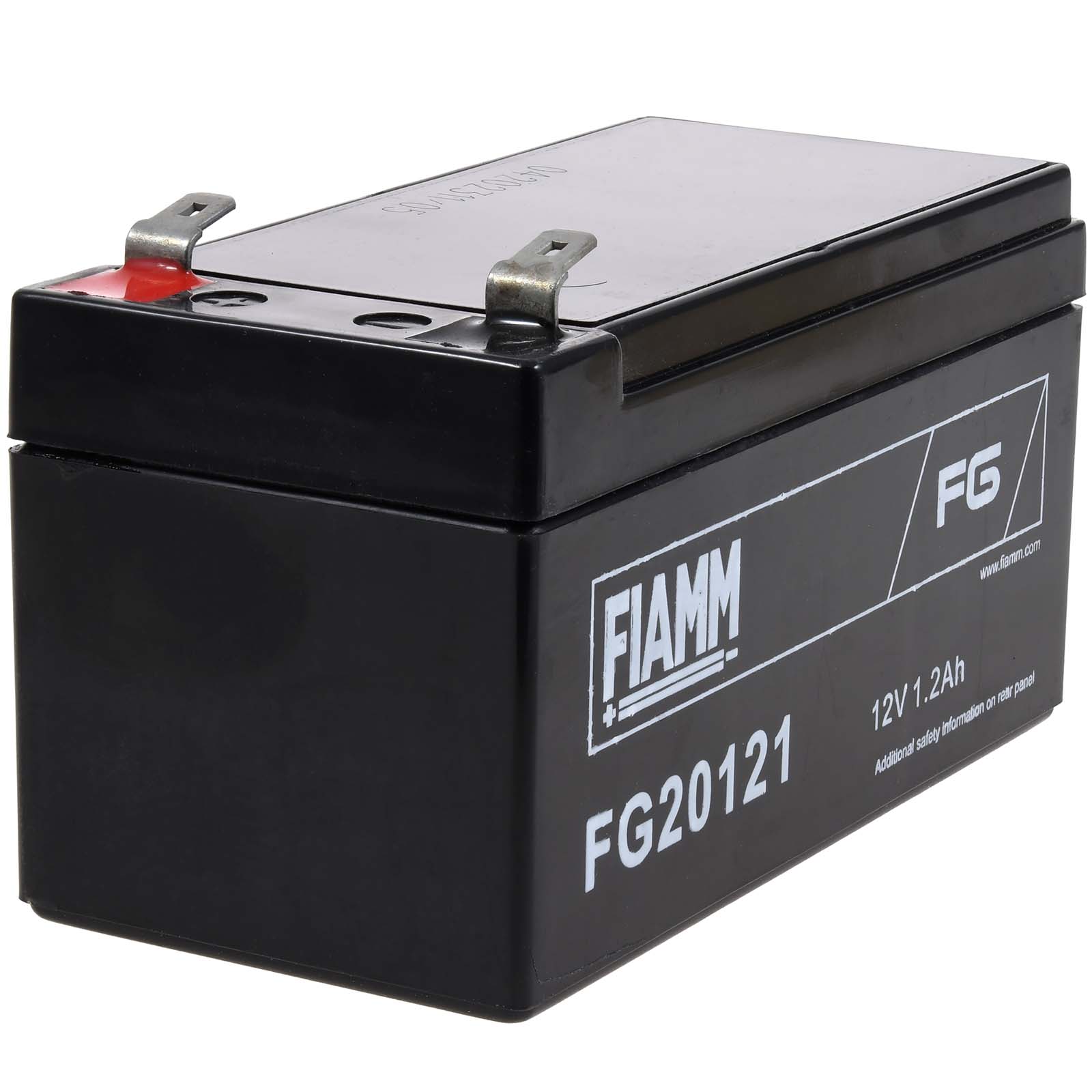

El circuito de alimentación que estoy usando es el siguiente (con un L7805CV):
El Vin lo estoy sacando de una batería como esta:
  • 12 V
  • 1.2 Ah

Hola, el echo que no tenga experiencia con el modulo PCA9685 en particular, no quiere decir que no pueda ayudar a poner algunos conceptos en orden.
Primero que nada, los servomotores futaba y compatibles se les controla por medio del pin SIGNAL que esta basado en una frecuencia (PWM), pero eso no quiere decir que la señal sea una carga significativa para quien lo controla, en este caso el modulo PCA9685 o algun microcontrolador; eso discrimina por completo el hecho de ser una carga inductiva, puesto que esa carga (Del MOTOR) la lleva el controlador embebido dentro del propio servomotor y no quien pretende controlarlo.
Yo considero que el problema que enfrenta el compañero es una insuficiencia de corriente al modulo PCA9685 y es el razon por lo que este aparentemente falla, y pierde sincronía con el arduino provocando todo este cuadro que nos comparte.
No se si el compañero super dog contara con una fuente de 5 volts con buena corriente o en su defecto una fuente de PC y de ahí alimente al modulo para hacer sus pruebas y confirme esto que comento y si fuera el caso re diseñe su fuente de poder.
Así que en conclusión, para la fuente de poder si le afecta la carga de los motores en conjunto, pero las señales PWM del modulo no se ven afectadas por que la carga en el pin SIGNAL de los servomotores ya no significan una carga para el modulo.
Otro problema asociado al control de motores con arduino o con cualquier microcontrolador es quere alimentar la carga con la misma fuente del dispositivo controlador, por ser una carda inductiva en la linea de alimentación cada vez que se apaga de golpe incluso al encender hay pulsos de varias veces la tensión de alimentación.
Nunca debe alimentarse de ese modo ya que esos picos y ruido muchas veces resetean los micros
El control (arduino , pingüino, pic, avr, s9,8051 o el micro que sea )debe tener una fuente independiente de lo que controla...........
Recomiendo que se lea nuevamente y con detenimiento en la página 8 (ocho) los siguientes párrafos:

Antes que nada, y para evitar cualquier duda, dejo el circuito que tengo armado:
Para hacer una aclaración de lo que mostraré a continuación, en el PCA hay dos conexiones: una bornera que llamaré "+" y un pin que llamaré "V+"
Descripción del tutorial:
The VCC pin is just power of the chip itself. If you want to connect servos or LEDs that use the V+ pin, you MUST connect the V+pin as well. The V+ pin can be as high as 6V even if VCC is 3.3V (the chip is 5V safe). We suggest connecting power through the blue terminal block since it is polarity protected.
Y una traducción burda pero entendible:
El pin VCC es sólo el poder del propio chip. Si desea conectar servos o LED que utilizan el pin V +, debe conectar el V + pin también. El pasador de V + puede ser tan alta como 6V incluso si VCC es de 3,3 V (el chip es de 5V seguro). Se aconseja conectar la energía a través del bloque de terminales azul ya que está protegida polaridad.
Ahora bien, en este primer video se aprecia cómo es el movimiento del servo conectando el pin + (la bornera) a los 5V
Movimiento +
Y aquí el movimiento conectando el pin V+ (pin a los costados del PCA)
Movimiento V+
Como se puede apreciar, con el pin + el servo tiene un mayor recorrido que con el pin V+ y realmente no entiendo por qué
Dejo los siguientes videos con Voltajes y Corrientes en cada una de las conexiones
Voltaje +
Voltaje V+
Corriente +
Corriente V+
Encuentro que la corriente máxima que puede tener el servo es de 0.22 A cuando está bloqueado.
Haciendo unos breves cálculos sería:
Con esto supongo que el problema es por la corriente que alimenta la totalidad de los servos
Podrían ayudarme para solucionar este inconveniente ???

Para aclarar mejor el esquema que utilizas:
a-) el Arduino desde donde lo alimentas ??.
b-) Usas el L7805C (original de ST) ó el LM7805 (standard de cualquiera) ó el LM323 ??.
esto lo pregunto por que según las datasheet's tienen las siguientes limitaciones de corriente:
L7805C ~ I < 1.5A
LM7805 ~ I < 1.0A
LM323 ~ I < 3.0A
c-) Usas con fuente de energía una batería de 1.2A :eek: :eek: :eek: y pretendes usar mucha mas corriente que la provee ella misma !!!.
Por otra parte en mi post #7 te pedí que leyeras la pagina 8 del Tutorial de Adafruit por que te indica que coloques un capacitor sobre dicha placa dependiendo de la cantidad de servos que uses en tu circuito final a razón de 100 µF por servo :cool: !!!.
En esa misma página recomienda NO usar la alimentación del Arduino Uno para alimentar los servos por varios motivos, entre ellos: Ruidos Eléctricos y Brownout's debido al alto consumo de corriente de los servos.
Y también recomienda unas buenas opciones de Fuentes para alimentarla.
Finalmente mi recomendación es mejorar totalmente la Fuente de Energía que usas. Si piensas conectar hasta 12 Servos seria buena medida usar una fuente de 5V - 4A regulada.
A modo rápido podrías pensar en usar una fuente de alimentación de PC de escritorio que entregan mas de 5 A sobre los 5V y también te entrega +12V para que alimentes el Arduino Uno directamente desde esa tensión con el conector negro ;) !!!.
Son fuentes que se consiguen de PC's de Escritorio viejas que se dejan de usar.
Saludos, JuanKa.-

Lo de la batería pues :LOL:
En este momento la tengo para pruebas, según los cálculos de mi anterior post da para un soporte de 5 servomotores, pero las pruebas las estoy realizando en este momento solamente con 4 y aún así falla

Cómo podría hacer para que este "robot" fuera autónomo en la parte de energía, es decir que no necesite estar conectado a la pared para nada ???
La batería podría suplir esto para unos usos básicos, pero ya para los 12 servomotores qué podría hacer ???

Decir que al PCA sólo lo conecto al arduino en cuatro cables: Vcc, Gnd, SCL y SDA (tal cual como dice el código de ejemplo y el tutorial) ....
No puedo encontrar en la imagen de la PCA la conexion "+" que dices usar, podrías identificarla mejor ??.
También se observa que las tensiones que mides no son constantes y si fuesen las de "+V" deberian serlo, tu a eso no lo notaste como una posibilidad de problemas y en mi post anterior cuando escribi "Brownout's" tampoco hiciste click para ver a que se referia !!!.
..... Lo del capacitor lo había leído desde el comienzo, pero no le había prestado atención antes.
Al leer el comentario lo volví a revisar y haciendo pruebas con dos de 47uF mientras puedo conseguir los acordes a los diferentes servos ....

Hay baterias de 6V 4A y de 12V A como las imagenes que adjunto, pero en definitiva eres tu quien conoce mejor que los foristas que respondemos a tus inquietudes la capacidad de carga (peso que seria capaz de soportar tu robot) y el tiempo que deseas que el mismo sea autónomo (sin recargar la batería).

Una pregunta relacionada a la placa con el pca9685. Aparece en el el lugar para un condensador electrolítico. Aparentemente por lo general no se va a necesitar. Para que sería tal condensador electrolítico y que tipo sería adecuado?
Se que condensadores son un tipo de almacenaje de energía que puede ser usada por ejemplo para acompañar una operación de otra componente. Como es esto aplicable aquí?
Hola Hellmut1956, supongo que te refieres al condensador etiquetado como C2 de la primera foto de quien origina el tema, revisando el modulo que tengo en mis manos, si tiene el condensador electrolítico, en mi caso es de 1000 uF a 10 volts.
Verificando con el Ohmetro compruebo que esta conectado en paralelo con la alimentación de los servos V+ y GND respectivamente (la tira de pines Rojos). Con lo que deducimos que sirve como un simple filtro para estabilizar el voltaje en los Servos, por otro lado y no se si sirva de algo el comentario; desde la Bornera de alimentación (V+) pasa por un componente (mis ojos no distinguen si es un diodo o un regulador de 5 volts, ojala alguien con mejor vista o una lente potente lo confirme) y de ahí al condensador en comento. La siguiente foto, de una versión diferente del modulo ilustra mejor el tema.

Mil gracias. Ya al menos se que tipo de condensador electrolítico se debería tratar! Lo que queda es entender que función tiene el agregar este condensador electrolítico?
