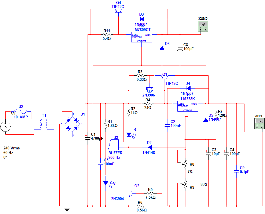

Pues bien, hice una fuente de alimentación con 2 tensiones diferentes:
Una de ellas con el LM338T ajustable de 1.2 - 21 vdc. (La fuente está diseñada para 2A salida en el ajustable y 130mA para el LM7809), y otra en paralelo con el LM7809.
Básicamente usé el LM7809 para alimentar un ventilador Fan Cooler que consume 12Vdc, este irá siempre encendido dentro de la carcaza.
Por consiguiente, cuando enciendo la fuente, todo me marcha bien con LM338T y tambien con el LM7809T sin conectar el ventilador. Sin embargo, cuando le conecto el ventilador al 7809 empieza a calentarse demasiado.(este problema solo es con lm7809, los demás componentes están super bien)
...Y ese es el problema no se por que se calienta cuando le pongo la carga, inicialmente imaginé que sería la misma carga que me pide 12vdc y yo le ofrezco solo 9vdc. Pero luego me puse a pensar que el ventilador fácil también puede funcionar desde 6 a 12 vdc, y me pareció bien ponerle el 7809 (9vdc).
Por favor pido soluciones.
PD: Pensé en ponerle un disipador al lm7809, pero si va a estar encendido siempre y el regulador se va calentando mas con el tiempo, no sería de mucha ayuda, por que al final ya no funcionaría
Uso transformador de 0 - 24 V a 3A
Q4 de la fuente a 9vdc tiene encapsulado TO-220
Q1 de la fuente con el LM338T es en realidad un MJ2955 Encapsulado TO 3. (ya qUE no encontre ese transistor en multisim puse el tip 42c).
PD2: Obvien el fusible por qUE no lo use para el protoboard.
Lo demás esta igual y como lo diseñé en el protoboard,

me olvidaba, también obvien el transformador de la imagen, la mía en realidad es una de 0 - 24 Vac simple a 3A
R6 que en la imagen dice 0.56 ohm en realida use uno de 0.5 Ohm / 5W ...y 0.33 Ohm / 2W.
Use dos potenciometro de 1K Ohm cada uno. la Idea fue variar la fuente 1.2 - 20 y utilzar 9vdc para el ventilador.
La fuente con el LM338T cuenta con un limitador de corriente a 2.1A .... y con un indicador de sobre corriente a 2A. Además que me avisará de la sobre corriente con un buzzer que se alimenta y lo dice en su placa desde 6 - 24vdc. En cambio el ventilador solo dice con 12Vdc. La salida de las tensiones me resultan bien, lo probe con el voltimetro digital. y me marca 8.9V con el LM7809T, y si varia de 1.2 - 21Vdc con el LM338T

Algo adicional, cambie el 7809 por el 7815, antes de poner el ventilador, medí las tensiones el 7815 perfecto me regulada 15 vdc fijos, pero cuando medi la tension variable, me seguia dando hasta 21, cosa muy rara porque pensé que me iba a votar aprox 15Vdc...
Mi trafo es de 0 - 24 VAC a 3A y 24*(raiz cuadrada de(2)) - 1.7 = 32. pero mi trafo en realidad me da 34 Vdc, ya que mi trafo en el secundario vota 25vac. y además que hay caidas de tension en los leds que consumen cada uno aprox 2vdc. Finalmente, probe el ventilador con 15 vdc del 7815 y de igual forma se calienta rápido y más con el tiempo (igual fue con el 7809).
Como puedo solucionar eso, ya que con la fuente variable, tambien el lm338 se calienta pero tarda en calentarse y no es mucho al final.
Para el caso del Lm7809 solo sería cosa de ponerle un disipador y nada más?....
