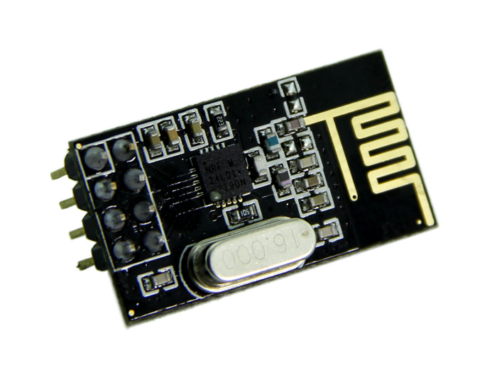

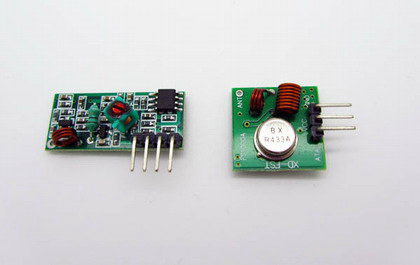

e) La salida de transmisión (Los datos asincronos) Lo conecto con el modulador de RF para transmitir dichos datos por aire. Luego estos llegan a una estacion receptora y se demodula dicha modulacion.
f) Aqui es donde se presenta el problema, en la salida del demodulador me sale la misma señal invertida, ya me asegure de que el demodulador no sea el problema, es decir, el demodulador no me invierte la señal (Lo comprobé haciendo la transmisión de una señal dientes de cierra y lo demodula sin invertirlo). Es decir que el problema de la inversion de datos radica en algun mal ajuste en la transmision.
-Ahora mi duda es, existe alguna configuracion en el cable RS232 o en el HyperTerminal para evitar que al enviar datos se inviertan?.
-Que fenómeno puede causar en la transmision asincrona se invierta?
- En las IMAGENES 2 y 3, que configuracion en el RS232 es la adecuada para comunicar una computadora a otra computadora con la siguiente confiugarcion: 9.600 baudios, 1 bit de Start, 8 bits de Datos, 1 bit de Stop y sin paridad.
Posdata: Ni el transmisor, ni el demodulador invierten la señal. Ya lo verifique.
Anexe una imagen del diagrama para mayor entendimiento del problema.
