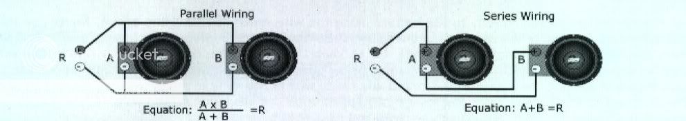

ademas si no tienes crossover, como tienes conectados los parlantes al decir que en paralelo
si puedes montar el plano,
Gracias por pronta respuesta, crosover no uso, estan conectados en paralelo como el de la izquierda:
Led de saturacion de la planta , y no entiendo por que se estaria activando la proteccion si fuera el caso, apesar de que cada parlante es de 8 omnios el total por cabina es de 6omnios,

como los conectaste.
