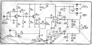

Hola de nuevo. He pedido los nuevos capacitores y potenciómetros nuevos de 5k y de 10k.
Por lo que comentaba Zoidberg, el esquema seria así?

Bueno, he implementado un plano de masa mediante la chapa de cobre, donde he soldado mediante cables varios de los puntos de masa del circuito. Ahora hay bastante menos ruido de fondo. Mañana hago una prueba en el taller del instituto para ver que tal funciona allí. NO he seguido modificando cosas a la espera del resultado en el taller.
Probaré también allí el cable con el potenciómetro de 10k.
Gracias a todos por los consejos
Hola de nuevo. He probado el circuito en el taller y allí me ha dado problemas, un zumbido que se notaba mucho más en el canal derecho que en el izquierdo. Después de estar revisando todo, no me había dado cuenta que me faltaba unir al plano de masa uno de los terminales de la ficha donde se conecta el alimentador. Esa ficha tiene dos terminales de masa y uno de Vcc. Ahora se oye igual tanto con el alimentador de 12v, que con la fuente de alimentación que hay en el taller.
El circuito se ha quedado bastante parecido al que buscaba implementar.
El potenciómetro de volumen al final se ha quedado el de 10k.
En cuanto pueda subiré el esquema del circuito definitivo.
Muchas gracias a todos por los consejos y por vuestra sabiduría.
Zumban por igual, muchísimo menos de lo que hacía antes.
Éste es el circuito final.
