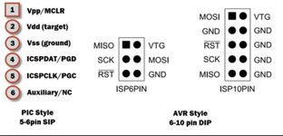

Vamos con lo primero ., la placa o placas que vallamos a programar deben tener los terminales de conexiones del ISP o ISCP que significa en ingles " In Circuit Serial Programming" que traducido al español seria " Programación en serie en circuito" ( es lo mismo solo es cuestion de semantica del lenguaje )
Por norma de conexiones y estandar es asi

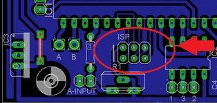

Si se fijan en la imagen ., esta el pinutas tanto para AVR como para PIC ., y eso es una norma eatablecida
Un ejemplo de una placa DIY con microcontrolador AVR y la implementacion de la norma ISP

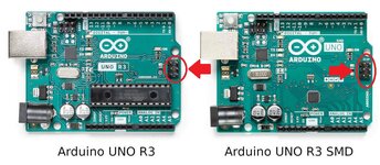

Tambien la tienen los famosos arduinos (casi todos) ., y digo casi ., porque por tamaño algunos usan mini usb
Y como veran sigue la norma de los pinouts

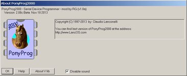

Vamos a hora al programa gestor de grabacion ., en este caso PONYPROG 2000 ., en micaso la vercion V2.08
Este se descarga desde PonyProg2000 - Download page ., y recomiendo la ultima vercion
Instalar el programa como se recomienda ., y los driver se instalan automaticamente ., una vez hecho esto conectamos nuestro programador DIY en COM1 (o la que tenga su PC) ., y ejecutamos el programa
La presentacion del programa (con sonido y todo ja ja ja )

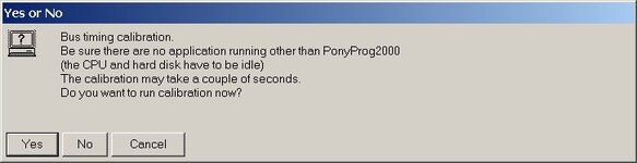

Nos aparece esto con una advertencia., que nos indica que ., debemos cerrar todos los programas abiertos ., por ejemplo : navegador de internet ., visor de PDF ., de esquemas .,etc ., solo debe quedar el ponyprog activocapture_01262025_170122.jpg
Cerrado todos los demas programas .,y el unico que queda abierto y funcionado sea el ponyprog ., le damos a "YES" ., al cabo de unos segundos nos aparece esto
Esta configuracion que ejecuta el programa es inportantisima ., y es el ajuste de buidos (velocidad) que el programa transfiere a la interfaz ., una vez hecho esto pasamos a lo siguiente

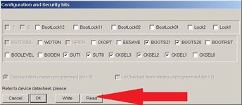

nos vamos al icono del "candadito"
Al hacer "doble click" nos aparece esta ventana
Al darle "doble click" en "READ" o que es lo mismo que leer

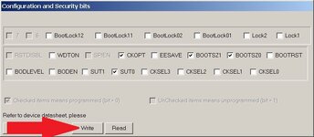

Nos aparecen los fusebit grabados de fabrica o microcontrolador nuevo ., esos viene grabados por DEFAULT

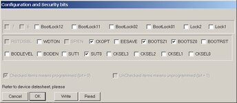

Desde esta parte ., podemos marcar y desmarcar ., las casillas que tiene o no el asterisco ., simplemente poniendo la "flechita" o el cursor de nuestro "mouse" o "raton"
en este caso las dejamos como pide nuestro proyecto que es el USBASP asi
IMPORTANTE :
antes de darle al boton "WRITE" o "grabar"que es lo mismo
Vean y reveam las casillas ., consulten la pagina del "fusecalculator"que pase ., lean los archivos "MAKEFILE" ., y el archivo "README" o leeme que es lo mismo ., y si tienen muchas dudas ., mejor consulten en el foro
MENCION INPORTANTE : gracias a todos los que de una u otra manera me enseñaron esto que hoy trasmito ., muchisimas pero muchisimas gracias ., por su tiempo para conmigo aqui en el foro
Dicho esto sigamos
Porque si lo hacen mal o se equvocan puede bloquear el micro controlador AVR ., se pude desbloquear pero hace falta el "fusebit doctor" que no sera tratado aqui
O sea que poniendo un poco de humor ante ese "desastre" o "HUEVO ROTO" ., nos quedamos sin gallina ., a menos que cosigamos otro "huevo"
Las configuraciones correcta del USBASP tratado aqui ., son la de la imagen anterior
como advertencia dire que ninguna casilla debe estar marcada en lo que seria la primera fila "BOOTLOCK y LOCK"
eso bloquearia el microcontrolador y es para otra cosa ., no usada aqui
Entonces encomedados al los santos patronos del silicio ., le damos "write" o grabar
Y ya quedan los fuses grabados

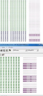

Ahora pasemos a grabar la "FLASH" o programa
Le damos "doble click"., en el icono de carpeta amarilla y nos habre una nueva ventana
Alli buscamos la carpeta donde tengamos nuestro archivo .hex ., en este caso es usbasp.atmega8.2011-05-28.hex y con "doble click" lo cargamos en la ventana principal
Como veran ., se nota claramente que es nuestro archivo para la USBASP

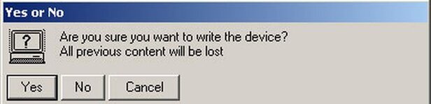

Una vez alli hacemos "doble click" en el icono "write progran memori flash"
Y empezar a correr la grabacion
Nos mostrara la ventana de advertencia que nos dice que borrara cualquier contenido anteriar de nuestro microcontrolador ., antes de grabar el nuevo
Damos "doble click" en "YES" y comienza la grabacion de nuestro microcontrolador

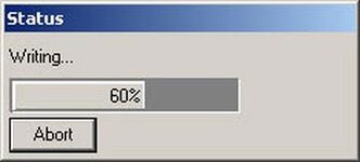

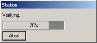

Aparece esta ventana que dice que esta grabando
Venos el porcentaje de grabacion y luego pasa a otra ventana que esla verificacion de lo que se grabo

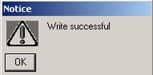

Y si todo esta correcto ., nos aprece la ultima que es esta
Si esta todo bien aparece asi ., sino nos dice que hay error
Y con esto terminamos nuestra grabacion

Esta es la pcb final del programador . Ahora tengo para una prueba de conducción un atmega168 así que quiero ver si lo detecta.
En el casode atmega168 ., los pines de grabacion son los de la imagen .,
A tener en cuenta : MOSI ., MISO ., SCK ., RESET y GND
Tambien +VCC y GND que sea alimentado de otra fuente que no sea el programador
Luego de su programacion ., para su funcionamiento definitivo ., son nesesarias las conexiones basicas para su funcionamiento
ATTE : juan
Espero que hayas entendido mal. Quiero decir que quiero leer la placa de circuito impreso atmel que hace, o el programador, que software es el que detecta automáticamente, para ver si funciona o no.
Creo que se me puede entender mal. Quiero decir que quiero leer el atmel de la PCB que hice anteriormente, desde el zócalo zif40 , el programador de arriba, que el software se autodetecta, para ver si funciona o no.
Sí, por supuesto, aquí está.
Tiene programado lock1 y lock2 ., esos fusibles son protecion contra copia y de seguridad .,
Pero el programa grabado en el microcontrolador ., puede trabajar sin problemas
Si intentas cambiarlos (desmarcarlos) .,cosa que se puede hacer ., pero te borrara el .HEX y .BIN del micro controlador
cosa que no te recomiendo que hagas
