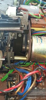

Hola. tengo una pletina de casettes Telefunken TC 650 M High COM. El tema es que nada más enciendo el aparato, el motor M1 (339 300 950 especificaciones del manual de servicio) comienza a girar y no para.
Además de esto, si metes una cinta y le das al play no funciona (no gira), si funciona el rebobinado y bobinado.
Lo llevé a un servicio técnico y me lo devolvieron exactamente igual y la verdad que no se como repararlo.
Si alguien me puede echar una mano lo agradezco de antemano.
Gracias

Sube fotos de las mecánicas por los dos lados, frontal y trasera, para ver si detectamos algún problema.
Puede que sea problema de correas, limpieza, algún tope plástico partido, etc...

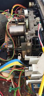

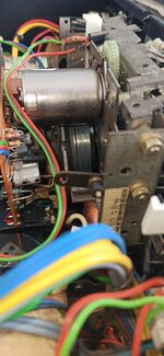

Aquí las fotos.
El motor que está siempre girando es el que aparece en primera plana con las marcas de rotulador azul.

Buenas, viendo el tipo de mecánica pienso que es normal que siempre esté funcionando el motor, el de la correa. El segundo motor acciona la mecánica llevandola a las diferentes posiciones, al menos eso parece.
No me extraña que te lo hayan devuelto igual, hace tiempo que no se reparan y los técnicos ya no se quieren complicar la vida con esos aparatos.
Para meterle mano a eso hay que tener mucha prática e ir apuntando/documentando todo lo que se desmonta para no liarla.
No consigo abrir el pdf. (seguramente por el odenador) en cuanto pueda revisarlo veo si te puedo indicar algún posible fallo.
La correa se ve desplazada en el volante de inercia (capstan) (tercera foto, debajo del motor), comprueba que no esté demasiado dada de sí y patine al exigirle mas fuerza mecánica.
También puedes comprobar todos los microswitches, a ver si están haciendo buen contacto al ser accionados.
¿El motor de arriba se mueve en todas las funciones?
Revisa visualmente los engranajes o ruedas dentadas por si hay algún diente gastado o partido.

He desmontado completamente el sistema mecánico y creo que he dado con el fallo. Tiene una pieza rota. Es el conector de rodillo grande al eje de arrastre. La voy a imprimir en 3D y a probar. A ver cómo va.
