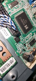

Buen día,tengo un tv plana marca AOC modelo LE24H067 que a veces enciende con todo el brillo mientras aparece el logo y despues se baja demasiado se ve oscura, en ocasiones se apagan (por lapsos de minutos) y se prenden los leds de la parte inferior (me refiero al backlight), ya revisé los voltajes de la fuente y están ok, solo el voltaje que va hacia los led tiene 1.7 V por debajo de lo que dice la placa de la fuente.
Ya revisé la fuente y al parecer todo esta ok, solo que ya no pude estar quitando los capacitores de superficie, uno se rompió, lo curioso es que los leds del backlight tienen tres cables: GND, 42.9 V, y DIM que pienso que es el que controla el brillo, tiene 2.7 Volt, el inconveniente es que el diagrama no tiene voltajes a medir, y por lo que creo la falla son los leds del backlight, agradezco cualquier ayuda. Saludos y FELIZ AÑO

Hola tengo el problema con ésta tv, enciende unos segundos, muestra logo AOC y se apaga, sé un poco de electrónica, me pueden apoyar para repararla ? Saludos y gracias.
ya revise la fuente y al parecer todo esta ok,solo que ya no pude estar quitando los capacitores de superficie, uno se rompio. lo curioso es que los leds del backlight tienen tres cables: GND, 42.9v, y DIM que pienso que es el controla el brillo, tiene 2.7volt, el incoveniente es que el diagrama no tiene voltajes a medir.
y por lo que creo la falla son los leds del backlight.
agradesco cualquier ayuda. saludos y FELIZ AÑO
Me llego un Tv igual con el mismo problema
Alguna solucion?
Seran los leds?
Parece ser que si queda permanentemente en el logo es software , si luego del logo se apaga la pantalla es muy probable que sea backlight.
Una disculpa por no comentar la solución , la falla fueron unas resistencias de de 470 Ohm o 4.7 kOhm (no recuerdo bien el valor), que están soldadas sobre la misma tira led y listo la tv está funcionando al 100% , la regleta tiene los led's (obviamente), un ic y cuatro resistencias smd. Éstas resistencias me medían mas de su valor y las cambié.
