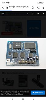

Cordial saludos colega.
Tengo una consola Beringer ub1832fxpro. Y empezó a fallar la tarjeta procesadora de efectos dpm5, ya no funcionan los efectos, se quedó encendido el display y la barra de LED del sistema de efectos . Si alguno de los colegas sabe cómo repararla o tiene el diagrama de la tarjeta. Por favor me lo facilite o si no tiene reparación la tarjeta.

Si no es algo de alimentacion, placa rota, pistas cortadas, contactos deficientes, o soldaduras fria, empieza a pensar en comprar uno nuevo, ya que el microprocesador/microcontrolador lleva un firmware especifico y no se puede clonar
Hola, adjunto el esquemático de la tarjeta DMP5 de Behringer.
Coincido con DJ T3 si tienes problemas con el micro ATmega8 vas a necesita uno programado del service oficial.
Algunos puntos a revisar: 1) tensiones de control que lleguen bien, 2) soldadura de todos los conectores y CI y 3) los condensadores electrolíticos que no estén desvalorizados....etc
