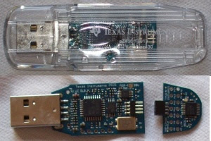

La verdad yo ya habia visto el EZ430-F2013, lo que pasa es que como nunca he programado micros superficiales, solo DIP en ZIF sockets, pues mirando la imagen me dio la impresion de que tocaria soldar y desoldar cada vez que tenga que programar, estoy equivocado cierto? por que de ser asi seria bastante tedioso.
Nota: No se como hacer para que la imagen se vea en el mismo mensaje, solo la pude adjuntar para que se pueda descargar.
    42.9 KB · Visitas: 85

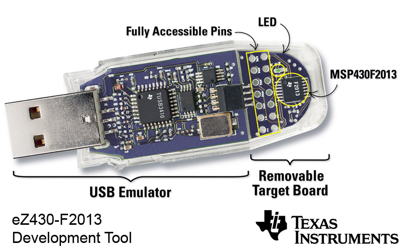

Si tendrias que soldar pero solo una vez, es decir tienes que hacer un socket para poder programar el micro, todos los micros de texas tienen pines dedicados exclusivamente para la programacion y lo unico que haces es colocar un header para poder poner un cable que va al programador, despues de eso lo programas cuantas veces quieras directamente en el circuito
en cuanto al programador en la foto que pones no se nota pero en realidad consiste de 2 partes, el modulo USB que se conecta a la computadora y una tablilla de experimentacion que se desconecta del programador, ambas partes estan unidas por un conector donde van las señales de programacion, lo que tendrias que hacer es sacar unos cables de ese conector a tu placa o soldar un conector del mismo tipo para que puedas hacer la programacion

En cuanto al socket tipo ZIF no es necesario, con que coloques un conector de programacion a tu PCB y conectes unos cables al programador es mas que suficiente (como se ve en la 2a foto)

Hola, acabo de adquirir el programador EZ430-F2013, pero es un verdadero problema, pues nunca imagine que fuera tan complicado programar los micros, afortunamente abrieron un post al respcto.
Mi duda es la siguiente, en la foto que muestran al programador con la adaptacion, esta incluido el micro o se corto solo parte de los orificios y ahi se montaron los cables? en caso de que este el micro incluido, este no afectaria si quisiera programar algun otro, por ejemplo el 2012 o 2274? y una cosa mas, segun entendi, para programar al micro, no importa que ya este montado el circuito completo, de cualquier forma se puede programar tantas veces se requiera??.
Por todo muchas gracias
Se separo la parte del micro y alli se montaron los cables.... no puedes programar 2 micros al mismo tiempo... interferirian uno con otro....
Y si... para programar el micro ya no importa que este el circuito completo, de echo es mas recomendable por que ese programador te permite hacer una emulacion directamente conectado al circuito final... asi no tienes que estar adivinando que puede suceder directamente en el micro
