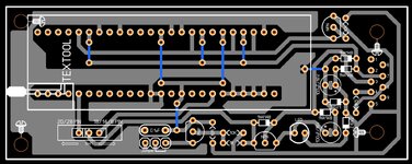

me podrían ayudar a como conectar de este conector DSUB-9P-F a USB ya que el conector USB solo tiene 4 conexiones y el DSUB-9P-F trae 9 Pines de los cuales solo 5 están conectados a la placa.
    27.3 KB · Visitas: 17
    173.9 KB · Visitas: 17
No se puede, los programadores que usan el puerto serie físico, utilizan cierta combinación de terminales y diodos para obtener el voltaje de programación (Vpp +- 13V)
El convertidor de RS-232 a USB es TTL, o sea, solo puede entregar 5V.

Algo sencillo, mirar por aquí: Programador K150
Un simple y sencillo JMD debería ser suficiente... con WinPic800 o PonyProg
El JDM es para puerto serie físico, no para USB.
Cierto Dark, pero para un principiante es simple, fácil de armar, económico y... FUNCIONA.
