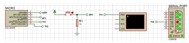

Lo que les traigo a continuación es lo siguiente es como poder programar con el Proton IDE, que tenga que configurar el TMR0 como contador de eventos externos. Y cuando TMR0 = 10 se reinicie a TMR0 = 0. En donde se tiene el circuito que se muestra a continuación:
Y las salidas que se obtienes por el virtual terminal es de:
La duda que tengo es de cual es la manera de poder resetear el TMR0 cuando haga un contador de 10 y luego vuelva a contar, espero me puedan ayudar. De antemano muchas gracias.
Y para poder mandar el mensaje de "TMR0 Reset", lo mando manualmente cuando se cumpla la condicion, o existe una posibilidad de que el TMR0 mande ese mensaje solo?
