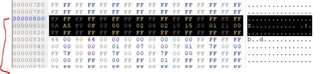

Hola a todos, tengo un placa B85M-G de Asus, que no daba video. El caso es que pensé que era la bios, baje el bios de la pagina de asus. Lo extraje con uefitoolde cap a bin pero el bin me queda más grande que chip aunque los dos sean de 8mb a la hora de programar me dice que el bin no cabe entero en la memoria. Quiero saber si estoy extrayendo mal el bin. Si es el caso oagun otro método. Ya probé con varias memorias de 8mb y es igual.
PD: Utilice el uefitool porque el ultraedit no me quiere trabajar
Buscando en google he visto que el bin para grabar en la flash es desde esa cebecera del fichero CAP hasta el final.
En este caso desde la posicion 0x800 hasta el final.
Si as leido tus memorias puedes comparar si es asi.
