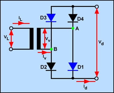

El transformador está mal dibujado o conectado.
Debería ser de alguna de estas dos formas , aunque eso no tiene nada que ver con el pitido :
