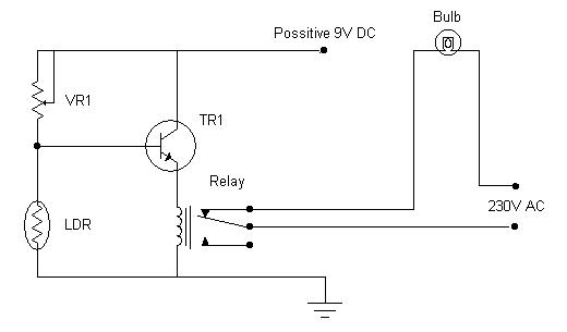

Hola, estoy haciendo un proyecto para el cole de este foro que es Luz Nocturna Automática. Mi grupo de trabajo es muy inexperto ya hemos armado el circuito como creemos pero consideramos de que tenemos algo mal. Si podrían ayudarnos se los agradecería.
El problema es que se dispara y luego de un tiempo se apaga
Partiendo de la LDR hay que hacer un circuito que cuando la celda no este iluminada conmute el relay, y al recibir iluminación lo desconecte
Ese esquema esta en la red pero habria que ver si funciona
Prueben con esto
Es muy simple solo para que tenga la idea
Peroo ¿qué problema hay?, ¿no actúa el relé?, ¿se apaga al rato como indica pandacba?
El que lo posteó aquí parece estar seguro de que funciona.

Por un lado no conviene manejar directamente de la salida una bobina de un relay, si bien de acuerdo a hoja de datos puede drenar hasta 200mA no es un circuitode potencia, por lo que es bueno colocar un transistor en la salida.
Por seguridad nunca lo excedo de los 20-50mA
No hace falta utilizar un 555 para nada, eso es derroche inútil, las fotocelulas que se utilizan de tiempo inmemorial para alumbrado público solo tienen un LDR, una R que calienta un bimetalico y paremos de contar y funcioba perfecto, lo mismo con un TR un relay, no hace falta más

Yo hice ese del transistor y relé, pero no funciono bien. Si cubría de golpe la LDR funcionaba bien, pero con el paso del día hacia la noche, llegaba un momento en que el relé quedaba "oscilando" ...algo como ra,ra,ra,ra,rrrrrrrrrrrrrrrrrrrrr ... después de bajar aun más la iluminación ya funcionaba bien.
Por eso lo normal es hacerlo con un trigger schmitt, para evitar que el relé quede oscilando aunque el encendido y apagado sea en puntos distintos. El 555 puede servir como trigger schmitt.

si tomamos esto como una gran verdad ( que lo es) .
y luego miramos el circuito que puso el que inicio este post y vemos que la pata 6 o sea theresould o sea una de las entradas necesarias para lograr que la entrada final sea trigger LA PUSIERON A +VCC O SEA QUE LA INUTILIZARON !!!!!
ya vemos por donde van los tiros de ese mal funcionamiento .
en ESE esquema si que es desperdiciar un 555 .
ahor abien, sin entrar en debates con gruñon, el uso de el 555 para esto NO es una mala opcion, puesto que se simplifica el circuito si se sabe diseñar, y si, la salida pued emanejar directamente un rele, que consume 30 mA , y muy tranquilamente, sino ¿ para que esta la hoja de datos??

Con un sistme simple de transistores, los alumnos entienden como funciona, si no para elos es una caja negra que no tiene ni idea de como funciona.
Tambíen se lo puede hacer con un operacional, pero para ellos deberian conocer de operacionales de lo contrario seguira siendo una caja negra
También se puede utilizar un darlington
