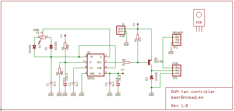

Listo! Funciona! gracias DOSMETROS, funciona prefecto el control de intensidad de brillo. Fiufff ahora si, te comento que para lo del motor, conseguí un CI: LM555, unos capacitores, diodos, y un potenciómetro de 100k, según un tutorial que vi por ahí, pero recordemos que mi motor dc es un3.5v y mi fuente es de 5v, 2A, y bno no se como iria el circuito para estas condiciones, tengo la info de los pines del CI.
Agregale al tuyo el Q1 (BD140 , TIP32 , TIP42) , R4 , R5 y D1 (1N4007) cómo en el primer circuito.
Tu motor se conecta en 1 y 2 del JP1
Entonces quedaría asi? De ser asi, que es el J1? Pero no sé si funcione así como lo plantee, creo que entendí mal el como debia agregar los componentes que me dijiste.

Al final salió la segunda imagen, lo monté con un transistor 50n06, y funcionó genial, por un rato porque ahora el motor solo funciona a una minima fracción de su capacidad y no se puede regular la velocidad, noté que se calienta mucho el transitor. ¿será que se quemó? Hace un rato funcionaba en conjunto con el de los leds incluso.
