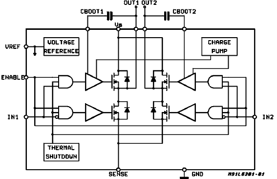

Creo que este es similar, alguien puede decirme que componentes son los de forma triangular. Los otros son compuertas NAND, verdad? Gracias

Este es el "Interior" de tu TC4428, en efecto es "Algo" similar al que publicaste.
El TC4428 es un driver (Conductor, Manejador, Administrador) de 2 MOSFET, te permite "Manejar" 2 MOSFET de potencia con la señal que proviene de un circuito externo que puede ser, como en tu caso, un PIC o una lógica CMOS.
Además, te da con la misma entrada "Alto" o "Bajo" 2 salidas en oposición, justamente para administrar el par de MOSFET´s de una de las ramas de tu puente "H".
Me parece que para tu aplicación es "Demasiado" integrado, se podría reemplazar por algo más sencillo.

Mira este IC, L293 tiene salida de potencia y lógica incluida.
Si no te alcanza con la capacidad de corriente, existen otros similares de mayor capacidad.
claro, ese tipo de integrados ya tienen dentro 2 puentes H de unos 2amperes listos para el laburo...y traen las conexiones tambien para que los manejes todo con 4 bits...
segun que configuracion de bits le metes lo que hacen los motores...
los primeros 2 bits son del 1er motor, y los segundos 2 bits manejan el 2do motor..
