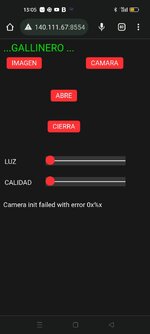

Puerta automática para gallinero
Lo puse y esto es lo que arroja.

Ahora tengo un problemilla, ya está colocado y funcionando pero el proveedor de internet no quiere abrir el puerto 80 para el esp32cam,
Me dice que le cambie el puerto http y eso ya no se como, he buscado por ahí y no vi nada que yo entienda.
Alguien sabría que hay que añadir o cambiar??, Agradecería la ayuda.

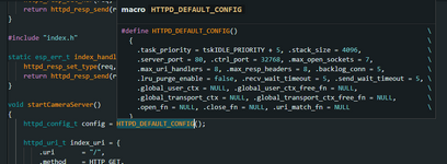

Es muy difícil sino imposible, que tu ISP te abra el puerto 80, porque es el que usa la WEB de tu ROUTER !!! :ROFLMAO: :ROFLMAO: :ROFLMAO:
En esos casos, el puerto que DEBES usar es el 8080 y NO tienes que abrirlo porque generalmente está disponible.
Si estás en una red local y tu CÁMARA ( con servidor WEB incluido) está en ella, Debes hacer varias cosas.
1- Decirle a la CÁMARA en que puerto va a atender al cliente , supongamos el --> 8080

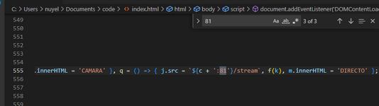

Solo es la necesidad de en lugar del 80 que sea otro, lo que se vea en el codigo ssid y pass, me es indiferente.

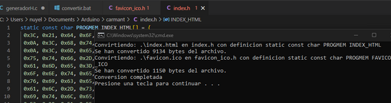

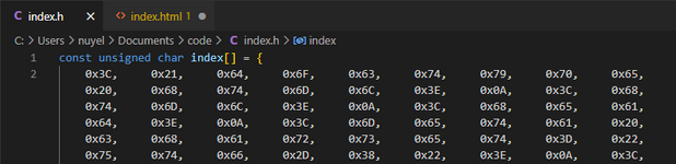

He buscado en los ficheros de codigo y no he encontrado nada referente al puerto 80.
app_httpd.cpp, es donde está el codigo html y es el fichero que se incluye en el id de arduino, así funciona.

En la linea 93 tienes un prototipo declarado como:
void startCameraServer();
Por favor revísalo, no sé si se perdió al no usar la etiqueta CODE o si está en un archivo aparte, pero probablemente sea donde se declara el puerto, posiblemente esté en "soc/soc.h", si es el IDE 2, presiona la tecla Control y da clic sobre dicha función para que se abra la declaración de la misma.
La linea que debes buscar debe tener algo como WebServer un_nombre_cualquiera(80);

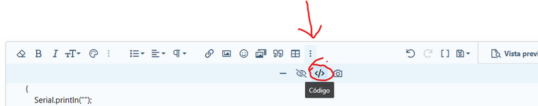

Cuando adjuntes el código en el editor da clic a esta opción
Luego elije C++ para tu código Arduino, de lo contrario puede causar perdida del formato y todo termina raro.
Si encuentro esto, void startCameraServer(); en la linea 111, no se como abrir el fichero soc/soc.h, debería aparecer en las pestañas del arduino?
solo hay una pestaña y es, app_httpd.cpp.

Mira que cuando colocas el cursor sobre la función la expande para que veas la declaración de las variables
Después de eso es que podrías editarlas para cambiar config.server_port = nuevo_puerto;

Lo he cargado en la cam y si abre la web con el puerto 8554 si se pica en imagen abre una imagen estatica pero en camara no abre video.

En el código que te marqué, hay una sección donde te comento que se modifica el puerto para el segundo servicio, si cambia el puerto web al 8554 el de stream probablemente tambien se mueve al 8555
En la parte del HTML tendrías que buscar esta sección y modificarla
O modificar config.server_port += 1; por config.server_port = Otro_Puerto; de forma explícita, como no tengo la cámara no puedo hacer pruebas de esa sección.
Por cierto, si modificas el index.html en lugar de tu código original, mi aplicación llama la constante
const unsigned char index[], revisalo y corrige a como lo ocupas static const char PROGMEM INDEX_HTML[]

1690985569658.pngTe adjunto los archivos junto con un .bat para que solo le des doble clic, básicamente este es el código
Bash:
@echo off
.\generadorH.exe .\index.html "static const char PROGMEM INDEX_HTML" index.h
echo Conversion completada
pause
Copias el ejecutable adjunto (o lo compilas con visual c++) a la misma carpeta donde almacenes el archivo html. básicamente para convertir cualquier cosa usas la misma estructura, el primer argumento es el ejecutable, el segundo el archivo de entrada, el tercero la declaración y el cuarto el archivo de salida, por ejemplo, si quisieras generar el código para favicon (el pequeño icono que se muestra en el navegador) agregamos la siguiente línea.

El resultado es un favicon_ico.h con una declaración FAVICON_ICO que puedes llamar desde el código. Así puedes trabajar en los archivos originales en HTML o cualquier otro e insertarlos en código.
