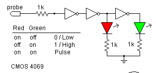

hola otra vez!!!! Bueno no estan logica como yo queria y aqui no se consigue el pic y tuve que cambiar el proyecto y lo hice con led :LOL: díganme por favor que estoy haciendo mal. adjunte el diagrama de la punta es bastante sencillo, tiene 2 led y cada uno lleva una resistencia uno por el lado negativo del led y el otro por el lado positivo tienen una alimentación de 9 voltios cuando toca un polo negativo o positivo enciende uno de los 2 hasta ahí no tengo problema. El asunto es que instalo el voltimetro positivo y negativo a la misma alimentacion de la punta, coloqué el 3 cable a la punta del probador AHORA cuando lo enciendo, ENCIENDE TODO!!!!!! :facepalm::facepalm: los 2 led y el voltimetro marcando 2 voltios sin probar absolutamente nada!!!!! necesito de sus sabios conocimiento por favor!!!! :cabezon::cabezon::cabezon::cabezon: ya intente de todo. las resistencias son de 1k POR FAVOR AYUDA URGENTE!!!!!!!!:unsure::confused:

Primero, una punta lógica es un dispositivo que permite comprobar los estados lógicos en las entradas y salidas de circuitos digitales que generalmente trabajan con +5V. Lo que tu quieres armar es un voltímetro, el cual mida varios rangos de voltaje (mas de +5V).
Ahora, tu circuito enciende ambos diodos LED porque es un circuito cerrado, y el punto que tu elegiste como "punta de prueba", esta suministrando corriente (si mides te marcara voltaje) y de milagro no se ah quemado nada.
Puedes armar puntas lógicas, con un simple LM358, y un voltímetro con un IC LM3914. Claro que con PIC podrías tener los 2, que materiales tienes a la mano?
Disculpa que no me había explicado bien y no entendía el concepto, soy nuevo en el área de electrónica pero me gusta y quiero aprender. yo vi uno así como el que estoy haciendo y operativo pero no se en que falle. El problema es que desde hace tiempo estaba buscando diagramas para hacer esto pero cuando escogía uno, los materiales no se consiguen o son extremadamente caros es por eso que quiero tener un diagrama establecido para buscar los materiales, fabricarlo y no tener piezas o proyectos a medias. como seria con el LM358?
