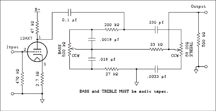

Primero que nada, en el circuito habia omitido una resistencia de 2.5k entre el minimo del potenciometro de "Graves" y masa asi que adjunto diagrama corregido ( JM-6v6-6W (3).jpg )
Aclaro que el capacitor de .02 ya lo habia cambiado en la primera tanda cuando elimine todos los capacitores de cera y los valores estan en uF. Los capacitores que use son exactamente los que describe Rorschach asi que por ahi estamos bien.
El problema es que el capacitor de .002, en lugar de estar entre el centro del potenciometro y el maximo, estaba entre el maximo y tierra (por ahi se iban los agudos), adjunto el diagrama ( JM-6v6-6W-Opcion-2.jpg )
Mariano, ¿el resistor es de 2,5 K o 25 K?, en el diagrama pusiste de 25 K, creo que el correcto es el de 25 K.
Prueba tu opción 1, sacando el resistor de 250 K, luego comentas.
Tu opción 1, sin el resistor de 250 K

Bueno, me tengo que disculpar de nuevo, pero la resistencia de 250 nunca existio y la de de 25k es de 25. Adjunto el diagrama corregido y verificado JM-6v6-6W (4).jpg
PS: hice la prueba que sugirio luismc de hacer el by pass al circuito de tono y se escucha extremadamente bajo por alguna razon.

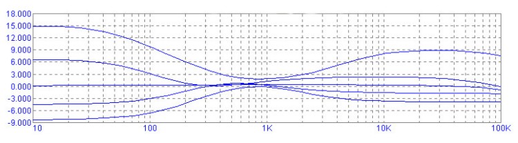

Hola a todos, estuve jugando con iCircuit, para simular el comportamiento de la red de control de graves y agudos y me da esta curva:
Lo hice asumiendo una senal de 5v. Me llamo la atencion que la respuesta por defecto no es "plana".

Es normal que la curva de respuesta no sea plana con los mandos en "cero".
De ahí que suelen obviarse este tipo de mandos salvo que estén muy elaborados.
Lo que no está muy claro del gráfico que cuelgas es la escala del eje vertical, que son, ¿nivel en Volts, decibelios, ganancia?
Hola Mariano, por esa razón te dije en el mensaje #22, que probaras tu opción 1, sin el resistor de 250K, dado que era algo extraño al circuito real o que no iba: https://www.forosdeelectronica.com/posts/1126969/
