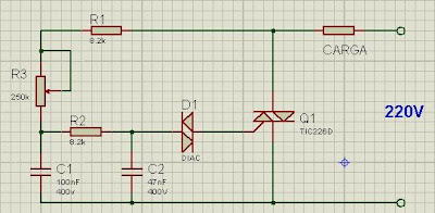

Mas que un control por PWM lo que puedes hacer es algún tipo de dimmer con un TRIAC, el aplique blanco sobre la tapa del motor del que salen 2 cables amarillos es el generador taquimétrico
Hola:
El vídeo no es el mismo motor, es para coger ideas. Bueno, sea con un dimmer o un PWM con un IC que lo controle, me da igual.

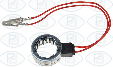

El control de velocidad de ambos motores no es ni remotamente parecido.
El generador taquimétrico NO solo detecta que el motor se encuentra detenido, sino que también da una referencia de las RPM a las que está girando que se realimenta y permite controlar la velocidad.
No se invierte el sentido de giro con el motor girando para evitar posibles daños al motor y al mecanismo a el adosado.

Lo del dimmer me picó la curiosidad. ¿Es más recomendable que un PWM?
Los dimer se controla con potenciómetros o resistencia ajustable por lo que estoy viendo. Quiero controlar el motor con un PIC para variar su velocidad que desee.
¿Hay alguna solución con el dimmer?
Un saludo.
ya te cometaron que con pwm es muy complicado, el pwm es mas para corriente directa.
busca proectos de ejemplo de como dimerizar con pic hay en todos los lenguajes (asm, c, basic)
con pic se detecta el cruce por cero con la interrupcion externa poniendo una resistencia de 5M, y se dispara el triac por unos uS segundos, en un intervalo de entre 0 y 8 uS.

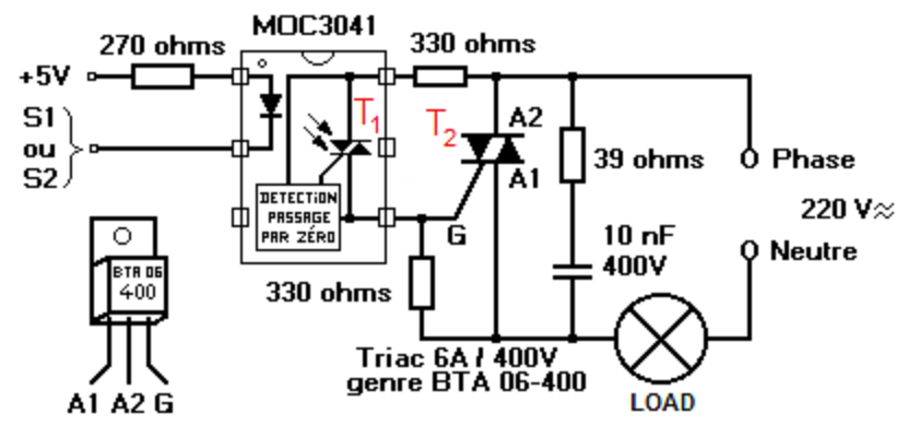

Hola:
Parece que este está bueno.
También parece bien.
Este tiene "Detector paso por cero" del MOC3041. El triac puede ser el BT137 para unos 1500 W de carga alimentado por red a 230 Vac.
¿Alguien ha montado algo así con PIC y funciona?
Por eso decía lo del PWM, ya que este circuito se controla con un PIC, AVR o otro microcontrolador. A parte de ello, hay que modificarlo ya que tiene que hacer el control de giro condos relés, parecido al esquema indicado arriba y vuelvo a incluir.
En cuanto al tacómetro, debo sabe algo más de él, parece que al girar el motor, suelta una señal en corriente alterna muy pequeña. Los ventiladores de PC o cooler, se alimentan normalmente de 12 Vdc y su tacómetro suelta 5 Vdc justos, es diferente.

me parece que este diseño no funcionaria para dimerizar porque la detección lo hace el optotriac, segun yo solo es para "prender y apagar"
es justo lo que te mencionaba, RB0 se utiliza con interrupcion externa y se detecta el cruce, y con rb1 se dispara el triac
Hola:
El primer esquema lo estoy leyendo del libro www.pic16f84a.org segunda edición, página 18. Dice, para cargas fuertemente inductivas es conveniente legir un triac que aguante hasta 600 V, tal como el BT137-600.
Se usa el PIC16F84A y el MOC3041 está conectado directamente al RB0/INT.
Este libro no indica nada de la palabra dimmer.
Por lo que cuentas, el RB0/INT del esquema de arriba detecta el paso por cero.
1) ¿Y qué pasa con ello?
2) ¿Qué hace el servicio de interrupción exactamente? ¿Encendear el motor y apagarlo?
Pensé que se podía hacer un PWM directamente al MOC3041.
¿Se puede hacer?
Tengo muchas dudas ahoras. Desde que las resuelva todas, montaré el motor controlado con un PIC y lo presentaré aquí en un vídeo y el trabajo realizado paso a paso en un PDF.

Una cosa del tacómetro del motor que he comprobado, si desactiva los dos cables que tiene el tacómetro, la primera reacción del motor es que gira un poco el motor y luego se detiene, la lavadora queda bloqueada y hay que cancelar el programa.
Lo que hace exactamente es esto.
El microcontrolador le da acceso a la corriente al motor, en ese tiempo de 1 segundo el tacómetro indica 0 rpm (como motor parado), el motor se detiene inmediatamente.
Desde que llegue corriente y gire el motor, mientras el tacómetro detecta más de 0 rmp, todo bien. Si siempre es 0 rpm, el motor se detiene, así de sencillo. Parece ser un mecanismo de seguridad.
