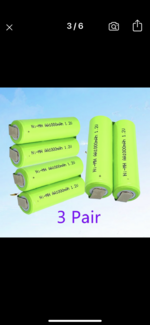

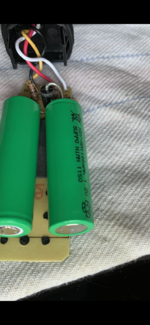

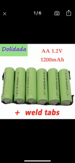

Qué pila sería la correcta?
Perdonad por esta consulta que puede parecer simple, pero estoy confuso.
Tengo que reemplazar las 2 pilas de una cortadora de pelo Remington. Pongo foto de las originales y las 2 opciones que he encontrado. 25C492CB-8CAE-41FA-988A-5C3D248D8A17.png

Muchas gracias. Ahora me surge una duda. Veréis no me dedico a esto y me siento muy ignorante.
La pila hay que cargarla con algún método ?o van tal cual, sustituyendo las antiguas ?
Si usted compró el aparato que ya tenía un cargador y esas pilas necesitan una manera especial de carga, eso ya está contemplado y resuelto en el cargador.
De modo simple, esas pilas de 1,2 voltios deben ser cargadas hasta una tensión de 1,36 voltios, a una corriente no mayor al 10% de la corriente admisible de descarga. Es decir , para 1100 miliamperes de descarga , serian una carga no mayor de 110 miliamperes, para que sea saludable.
Una vez llegado a 1,36 voltios es bueno dejarla una media hora mas, a baja corriente, para que se termine de cargar bien y llegue a "flote".
