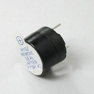

Ahora, como consejo ¿porqué no usar un buzzer?
Buena idea. Buzzer te referis al de los de computadora de mesa?

Sobre el buzzer, sip de esos, son para la aplicación que traes en mente, pero busca los que ya tienen un circuito de oscilación integrado porque de lo contrario tendrás que hacer esto último con el PIC y será un poco de lío.
Ok, mañana lo busco y te comento. ahi tengo una compu que no se usa. donde se ubica el circuito de oscilacion integrado que comentas? porque si se ubica en la mother seria complicado desmontarlo jeje..
vienen construidos dentro del mismo buzzer y tienen esta apariencia

Ese de la imagen no es un buzzer es una bocinita común que debe de someterse a una señal alterna (oscilador) para que suene. Si quieres usar esa en tu diseño puedes armarte un oscilador para la bocina con un 555 y activarlo o desactivarlo para emitir o no el sonido. Ármate este circuito
Al pin 4 del 555 lo desconectas de +5V y en su lugar conectas al PIC, si está en 1 la bocina sonará, en 0 no emitirá sonido.

Lo sencillo es buscar el buzzer que te menciono, incluso puedes obtenerlo de un horno de mircroondas, hacer lo del 555 es más complejo pero esa es la opción si es que quieres usar la bocinita que conseguiste
Porque ese capacitor sólo altera la impedancia de salida del sistema y desacopla la CD. El problema se soluciona haciéndole llegar una corriente oscilatoria al parlante y no CD. Por eso te recomendaba el buzzer, tú tan sólo te preocuparás por alimentarlo y el internamente oscilará y provocará un pítido continuo.
