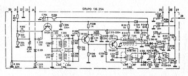

Hola, estoy arreglando la radio de un compañero E-118 TRP-306 Radio Inter Electrónica, S.A., Inter-Grundig, S.A.; | Radiomuseum Inter E-118 parece que también conocida por TRP-306 y fabricada en Barcelona. Uno de los fallos que le he visto era el condensador C608 (creo que pone) que estaba en corto, ahora si hay alimentación en los circuitos.
Adjunto el esquema y parece que hay ocultos "grupos" que he encontrado el grupo 136.388 y el grupo 136.254 y adjunto otro esquema de una radio parecida donde si están los 2 grupos esos, los grupos 136.306 y grupo 136.307 no los encuentro.
De radio se muy poco, en electrónica si me defiendo más, el amplificador (Grupo 136.388) parece estar bueno y amplifica una señal pero mayor a 1V, de todas formas mirando la entrada del amplificador no hay señal. Y eso es lo que le pasa que no suena ni ruido sin sintonía ni nada y no se que mirar
¿alguna indicación?, Gracias
Probar los componentes de a uno.
