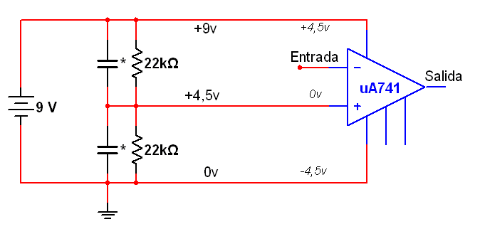

Que pasa si alimentás el operacional con 9V y le hacés una tierra virtual con 2 resistencias en serie de 10k para la entrada del sensor.
Y luego tomás la salida entre negativo (real) y salida del operacional.
Dosmetros, Gracias por tu mensaje
No entiendo muy bien tu solucion me dices que alimente el operacional con 9V y una tierra virtual?
Me podrias detallar un poco mas tu proceso por favor.
Fijate aqui , las resistencias de 22k hacen la tierra virtual.
