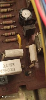

😅 me explico mejor. Uno de los dos transistores Q11 o Q 12 estaba roto y mi razonamiento fue: si cambio los dos, pues igual no hay tanta diferencia entre el viejo y el nuevo. Por eso decía de cambiar los dos. He ido a una tienda de material electrónico y B527 no lo tenía y buscando en un libro de equivalencias que tenían en la tienda me dieron dos nuevas referencias, BC547 y C549 aunque físicamente no son iguales, el viejo y los nuevos. Alguno me podría valer?
Q11 y Q12 son excitadores-drivers de dos canales distintos . . . algo mas debe haber.
Estábamos pensando y escribiendo lo mismo :D
Ese de la foto es el que en teoría funciona que es al que he llamado viejo en el anterior comentario. Perdonad la ignorancia chicos😇

No pasa nada todos en la medida somos ignorante... y no, BC547 o... NO son iguales al BC527 nada que ver. El BD140 si y luego vamos viendo si compras el BD135
No no no , el canal que anda bien NO se toca !
Exacto eso caca. no se toca :ROFLMAO:
Para mi se quedan cortos en tensión , a bajo volumen se podría probar . . .
Ojo que además ese transistor se debe montar invertido (lo de delante pa trás)
Cómo que corto en tensión?😅 El compañero Don Plaquetin me lo sugirió😭, o eso entendí yo. Este hilo os va a costar más de un disgusto conmigo y me acabarán expulsando del foro😅. DOSMETROS, podría decirme que tensión (Vbe, Vce, ect) sería la adecuada o los rangos?
Pd: los dos transistores son el mismo. Es el anverso y el reverso del BC140.

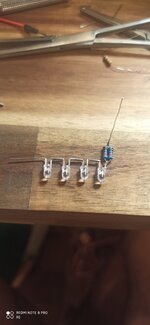

Transistor BC140 instalado. Ahora unos de los vúmetros, el de la derecha, se mueve sólo. Seguramente está relacionado con el componente😑
También cambié las lámparas por LEDs naranjas y le puse un par de resistencia en paralelo porque no tenía más pequeñas. Luego paso foto de cómo se ven.
