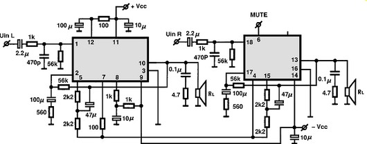

Hace bastante tiempo me regalaron un minicomponente marca Kenia (hecho en Argentina, Tierra del Fuego) y andaba perfectamente pero no me interesaba tenerlo. Así que decidí destriparlo. :D
La cuestión es que llevaba un amplificador STK4121II que es de 15+15W. Como era de esperar, tenía un sonido estupendo. Así que, rescaté el integrado con el fin de armarlo como amplificador algún día... pero nunca lo armé porque busqué como loco un diseño de circuito impreso y nunca encontré!
Así que, si alguien sabe algo sobre este integrado, le agradecería si es tan amable de tirar algún dato...
Va una foto del integrado. Obviamente es original, porque el equipo tenía varios años ya, calculo que era del 80 y pico más o menos...
PS: Pensé también en rescatarlo todo junto con la placa original, cortándola; pero realmente era muy grande y estaba fea, no me gustó el diseño, por eso solo desoldé el integrado para armarlo en una placa nueva.
travo, espero tambien conservaras el trafo y fuente, no me parecio dificil encontrar un diagrama, lo saque del primer lugar que vi:

Helminto, gracias por el aporte, pero eso es lo de menos, el esquema se consigue en cualquier lado; lo que yo quería conseguir es un diseño de circuito impreso ya hecho (PCB), porque realmente no tenía ganas de hacerlo yo... :rolleyes: Si encontramos uno hecho mejor...
PS: Todavía conservo el transformador, que es de 15+15V 2A, para mi un tanto sub-dimensionado pero ya veremos. La fuente es lo más fácil, rectificar y filtrar... juego de niños.
