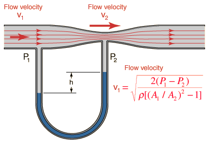

Sensores de presión solo miden presión no ?
Se me ocurre que para medir caudal con sensores de presión , necesitarás dos sensores en la cañería , uno de ellos en un venturi.
Saludos !
desearia saber si con un sensor de presion yo puedo determinar el caudal de una red neumatica de 30 psi indirectamente?
que yo sepa no hay relacion o por lo menos facil de implemetar.
es como si dijeras tengo un coche que pesa 500kG, a que velocidad puede ir?, claro que de alguna manera hay relacion entre peso y velocidad, pero es solo un elemento de la formula.
una manera que podria imaginarme de medirlo es hacer una especie de tunel de viento.
Por eso le dije que necesita dos sensores (o uno diferencial) y el venturi ;)
http://hyperphysics.phy-astr.gsu.edu/hbasees/Fluids/venturi.html

bueno ya tenemos dos elementos la presion y la velocidad, calculando la velocidad de entrada menos la velocidad de salida, ya tenemos el caudal XD
