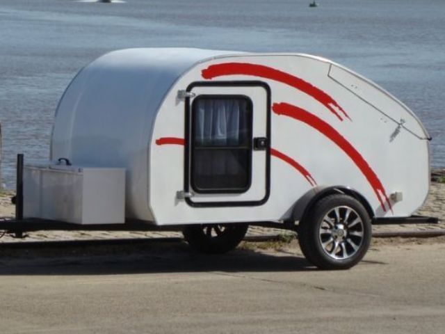

Buen día a todos! Les escribe un ignorante de la electricidad/electrónica que busca instalar un panel calefactor en una casilla mini-rodante. El concepto sería no pasar frío calefaccionando de la manera más eficiente y renovable posible. Llevo horas buscando información y no me quedan claros algunos puntos y agradecería si algún entendido en el tema pudiera opinar.

Las casillas Mini Rodantes son de este estilo:
A ver si el Topolino se banca toda la noche con el motor encendido y cuando viaja si puede tirar una carga de 4 Toneladas !!!
