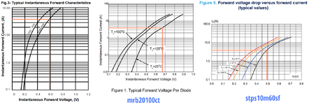

tengo un conversor DC-DC (Hasta 30V - 4A) al que quiero reemplazar los diodos schottky con encapsulado SMB por otros de encapsulado TO-220 o parecido. Alguno que pueda atornillar al disipador para mejorar la refrigeración. Los originales vienen con un pequeño disipador pero insuficiente, el fabricante del conversor DC-DC recomienda mejorar la disipación.
Ya he intentado hacer la sustitución y funciona bien, el problema es que el diodo de reemplazo se calienta mucho mas:
Los diodos que trae son SS56 (5A 60V) Y los he reemplazado por unos mrb20100ct (10A por diodo {20A} Y 100V) .
Me han dicho que el motivo de que se caliente mas es porque el diodo que he usado de reemplazo es mas lento. Según he leido, los schottky cuando funcionan con tensiones no muy grandes (<50V), el tiempo de recuperacion en inversa (TRR) es cero o casi cero. ¿Que otro parámetro afecta a la velocidad del diodo?
Estoy mirando los dos datasheet pero no sé en que parámetro mas puedo fijarme para sabe que un schottky es mas rápido que otro.

Qué tal?, mediste la temperatura de ambos diodos para ver qué tanta es la diferencia?, por que el mrb20100ct original sí tiene ligeramente peor vf que el ss56, y como otros comentan, si no es original puede que sea aún peor:
