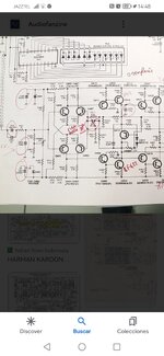

Buenas a todos tengo un amplificador Harman kardon hk770 de los 80 prestados de mi suegro. Pero me he dado cuenta de que el medidor de potencia tiene varios leds fundidos. Y, por tanto, no funciona bien.
Sabéis si existe algún sitio donde buscar este tipo de reemplazos por si suena la flauta.
¿Si no fuera así como sustituir los leds originales, essi raspara las pistas y pusiera leds más grandes debería funcionar igual de bien? ¿O incluso fabricar una placa casera con leds smd?
Os dejo unas fotos de la placa a la que hago referencia. Y también la foto de uno de los leds rotos gracias a que mi móvil tiene función de microscopio
Estas seguro que ese es el modelo? Porque tengo el manual de servicio, y los pcb son diferentes

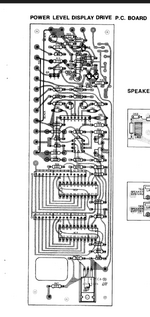

Yo no veo similitud con la placa presentada.. :unsure:
Cuando lo abra paso otra foto. Esta placa que has mandado es la placa de control que controla los led. Si te fijas tiene 2 connectors de 15 pines. Aquí es donde va conectadas la placas de leds que se ve en la primera imagen. En este caso si me cuadra. Mira te paso fotos de las matrizes de leds donde se ven los conectores. No puedo pasar foto de esta placa hasta que no lo abra de nuevo.

No lo subi antes, porque no me parecia compatible, y en el manual no aclara esa placa que publicaste, por lo que para evitar confucion, no lo subí.
