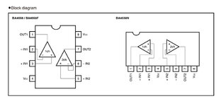

Estimados buenas noches tengo dudas con respecto al reemplazo del integrado mencionado. Este, posee 9 pines versus el que encontré en Chile (BA4558) que es de 8 pines, al compararlos con el datasheet veo que el pin 1 y 8 son Vcc en el original y en reemplazo solo el pin 8 es Vcc.

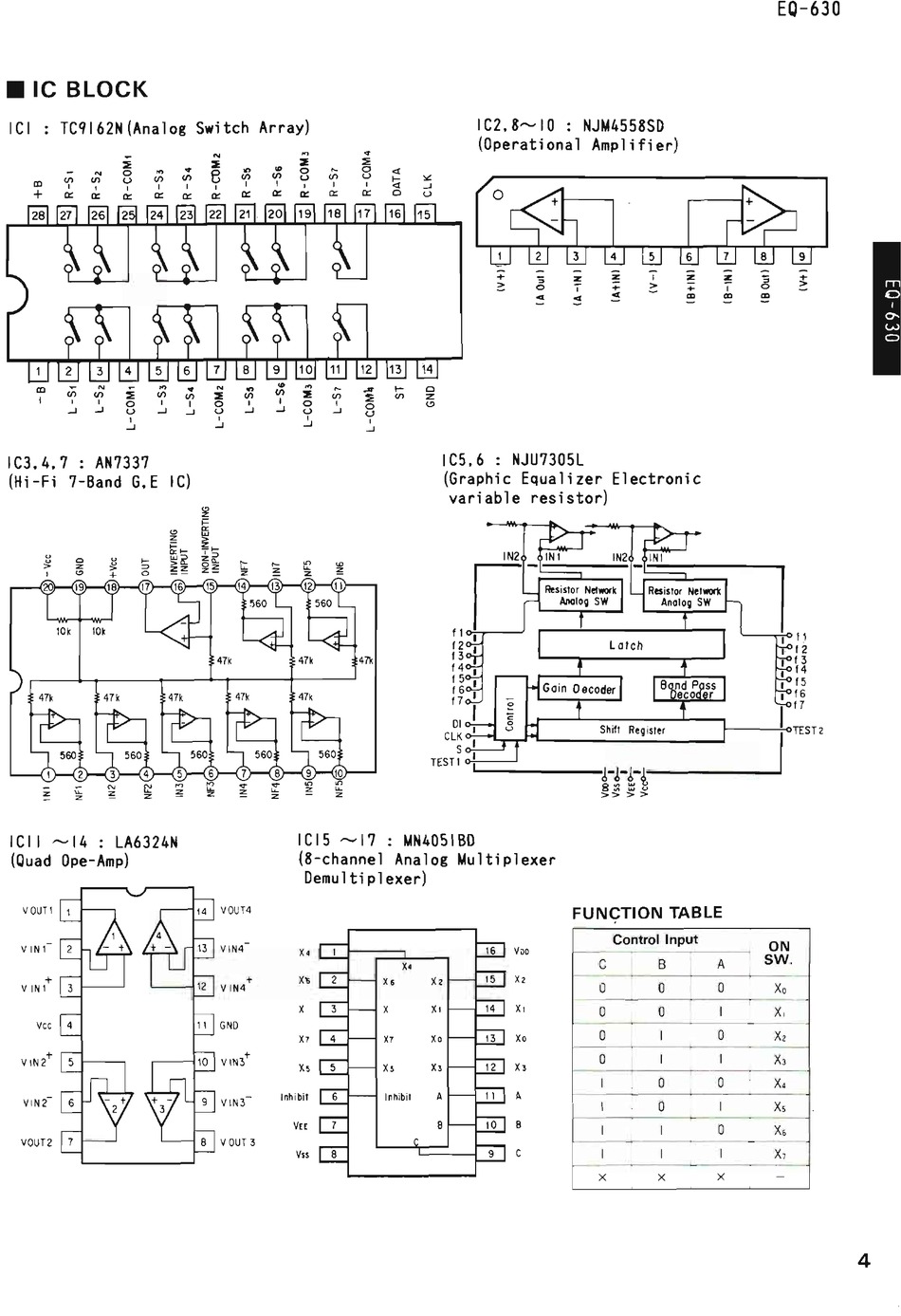

no es una mezcladora ,pero usa el NJM4558SD
Bien Sr. analogico, colocandolo correctamente (una posición corrido, el pin 1 libre de la placa) no tendría problemas ya que es el mismo integrado con diferente encapsulado.
Sr. skandar, en la placa del equipo GEMINI entra +VCC indistintamente por ambos pines 1 y 9....?
excelente... voy a guardar este documento en el acto!!! Gracias.

así es henrypal, tal como lo comentas... acá la precaución es hacer coincidir el resto del conexionado de las patas.
Como ves te coincide dejando el PIN 1 libre, lo que te preguntaba es si los PIN 1 y 9 de la placa llevan ambos el +VCC, o tendrás que hacer un puente para alimentar el integrado reemplazo.
