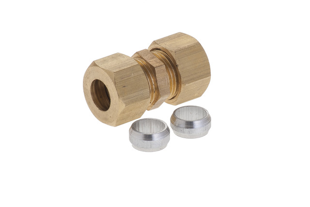

Ambas cañerías son de hierro por lo que debía soldarlos con autógena y bronce, pero no era el momento , unirlas con pestaña-abocinamiento no iba a ser posible ya que seguramente se rajaría , así que opté por unirlas con virolas , la pieza la conseguí en una casa de repuestos de freno automotor , que originalmente traía virolas de bronce-latón que fueron reemplazadas por las de aluminio ya que uno de los caños era levemente mas fino que 3/16 y la de bronce no iba a llegar a ajustar.
Quedó funcionando y sin pérdidas
