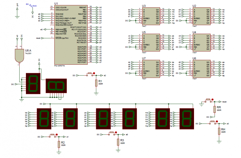

Reloj digital con Pic C y 16f877A
Hola dejo adjunto un diseño de reloj digital, y el codigo fuente en C.
Ahh por cierto soy nuevo, pronto subire mas circuitos como este a medida que lo perfeccione.

jhoncalle dijo:
hola tienes el hex y el archivo en el pic basic pro lo necesito
GRACIAS!!
¿Leíste bien lo que comentó JPTronic?
Hola dejo adjunto un diseño de reloj digital, y el código fuente en C.
El programa no lo escribió en PIC Basic Pro, sino en C.
Compilé el programa y adjunto el archivo ejecutable *.hex por si deseas armar el reloj de JPTronic.
Suerte.
