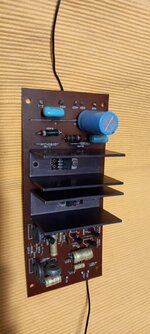

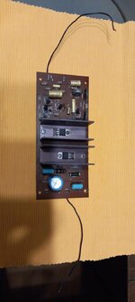

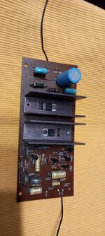

Hola comunidad, hace unos días comencé confiado a reparar un canal del ampificador de mi amigo, antes de desmontar el modulo, fué comprobar la alimentación. La fuente funciona correctamente. A simple vista loque se se pudo ver fueron pacacitores quemado e inclusos resistencia quemadas. Para mí en primero momento lo más simple fue intentar reemplazar todos los compoenntes. Para ello desponté el módulo, releve los componentes y sus valores, codigos, etc. Pero me quedó todo el tiempo la duda respecto a los transistores de reemplazo para los originapes TV112 (marca philco). De todos modos seguí confiado y conseguí el primer reemplazo que ví en internt, se trata del TIP41. Los demás componentes los reemplacé, salvo unos transistores que no puede encotrar equivalentes 2A98, A93 y 4D59. Bueno, lo que oacurrió al probarlo es que revento de inmediato uno de los TI41. Por ultimo tambien reemplace los dos BD139 por unos iguales. En la imagen editada marco como T1 y T2 a los BD139, cuyas resistencias en ambos casos de 1K conectadas serie al pin base se encotraban quemadas( en el tester marcaban 1 . como si estaría midiendo absolutamente nada) por eso fué lo primer que reemplacé. C1 y C2 son los capacitores que a simple vista estaban dañados. Por ultimo y despues de probar y que T4 explotara volví a revisar la placa y encontre que T3 estaba desoldado, con los puntos de soldadura, pero suelto en dos de sus pines (T3:su pin colector va al base de T1 y el colector de T1 a al base de T4 que es el explotó). Perdon muchachos si no soy muy claro o fatan datos. Si hiciera especificar algo haganmelo saber. Es pero anciso una mano. Gracias!!!!!
Adjunto algunas fotos en una están referenciados componentes que encontre criticos para reemplazar.
