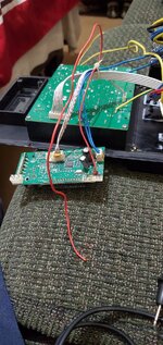

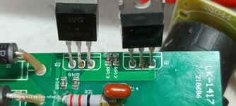

Medí continuidad con el capacitor y me daba 0.9 homs, retiré volví a medir resistencia y me daba 16 Mhoms, medí capacitancia y me daba 1916 uF, instalaré otro que tengo de reserva y probaré, esté nuevo si me da los 2216 uF.
Está aceptablemente bien, NO creo que sea el capacitor
Recuerda que tarda en cargar, mas por la cantidad de uF del mismo.
Si no varia esos 0.9 ohms, entonces da por hecho que está en corto, aunque me hace ruido ésto;
Mide la placa SIN el capacitor NI el regulador
Seguramente lo midió "Puesto" en la placa
Te adjunto las fotos, el problema que yo tengo es que algún componente de está tarjeta está en corto provocando que el puente rectificador eche humito porque, mido continuidad entre + y negativo de la salida del puente rectificador y me da continuidad. Ya desconecté el puente rectificador y sigue habiendo continuidad en + y - de la tarjeta.
Mira bien, creo que estás conectando con ese cable negro masa del regulador (pin central) con positivo del capacitor!!!!!

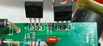

Hola un saludo a todos, soy nuevo en este foro y solicito su ayuda para saber que valor tienen las resistencias quemadas en tarjeta de bocina amplificada marca GEBOX modelo GX04BD15L son la RP12 y la RP14, anexo fotografia de su ubicacion.
De antemano agradezco su valiosa ayuda.
Aka te dejo unas imagenes

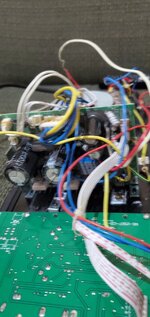

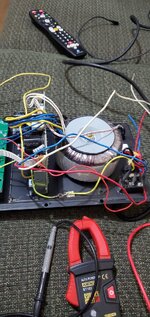

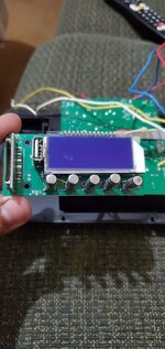

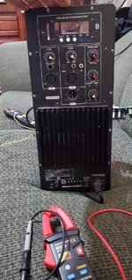

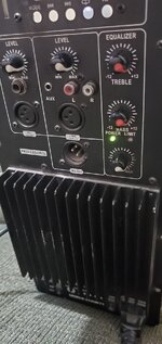

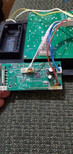

Buen día, tengo una bocina Gebox mod gx15bf17 la cual se cayó por unas escaleras y prácticamente se partió el gabinete en 2, al quererla usar ya no encendió, se deatapo para revisarla y solo un cable rojo andaba suelto que viene de la pantalla principal donde te muestra la info. La luz indicadora de encendido si funciona pero la pantalla digital no prende, cheque voltaje en 2 cables azules que vienen desde el transformador y me dan 9 volts pero la pantalla no enciende. Que puede ser? Me podrían ayudar? No tengo conocimientos en electrónica cualquier ayuda se las agradecería. Saludos

Si no tienes conocimientos en electrónica, lo único que puedes hacer es una inspección visual y táctil. Tu equipo no funciona después de un golpe (varios), así que lo lógico es pensar que ha habido una rotura mecánica.
SEGURIDAD: Equipo, desconectado de la corriente y uso de guantes de nitrilo o látex en buen estado (a falta de guantes antiestáticos) por seguridad ante posible descarga eléctrica.
Te diría que revises si hay algún componente o conexión eléctrica que se sienta suelto. Cuidado, no hacer mucha fuerza, solo apoyar el dedo y comprobar que no se mueve nada. Los componentes más propensos a sufrir ante una caída son los más grandes o altos, sobre todo en su conexión con la PCB (tarjeta electrónica), lo que lleva al siguiente punto:
Un poco más difícil, porque requiere experiencia o algún que otro vídeo de YouTube, es revisar las soldaduras, las pistas, y los pads, que no haya roturas o grietas.
Si ves algo raro, en ese sentido, nos avisas.
Si no ves nada raro, ya sabes lo que tienes que hacer. 🔝
