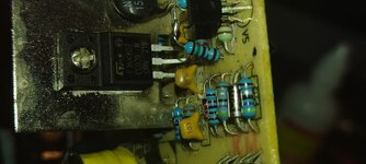

Tengo este cargador AL 1814 CV para reparar, el tema que cambié las 4 resistencias y el transistor quemado, y BOOM otra vez todo quemado :silbando: Yo juraría que el resto está bien, no sé de donde puede venir la falla, adjuntaré el esquema con los componentes quemados y una flecha roja señalándolos, v6 es un mosfet tipo n 3nk80z. El transformador que lleva en la primera etapa, Corrijo la bobina que da poca resistencia es la de la segunda etapa adjunto el esquema también. una de las bobinas me daba poca resistencia y 0 inductancia, pero mi medidor de inductancia no reconoce inductancias bajas. Lo digo por si puede estar aquí el problema. Si es así no encuentro el modelo de este trafo.
La única diferencia que encontré con este esquema es la resistencia antes del puente de rectificación que es de 680k y no de 1M como aparece en el esquema
Añado que las flechas rojas son de la primera falla, en esta segunda la resistencia de 510k no se ha quemado. y ahora está quemado el transistor V5 2N3904, ¿es posible que este transistor estuviera mal y sea el culpable? juraría que lo había comprobado pero ahora tengo mis dudas.

El 3904 no suena haberlo visto en las fuentes de las video caseteras panasonic, y si es ese, es medio especial.
Igual medilo porque es un transistor para el tester, y cambia el electrolitico del puente de diodos, si esta bajo de capacidad o seco, explota la fuente.

Esto es lo que se ha quemado después de cambiar lo que mencioné en el primer post. sospecho de que V5 provocó la primer falla, ¿puede ser?, pero juraría que lo había testeado la primera vez...

Al ponerse en corto el Mos-Fet V6 causa el estallido de R6 y deja los 3 pines de V6 bajo potencial de 330 VDC. Esto causará el estallido de R7, V5; hasta aquí todo dentro de la lógica... pero, ¿cómo estalla R11? la única explicación es que haya estallado C5 por haber quedado con potencial de 330 VDC vía R11 y R13.
Pero R3, R4 suman 1.020.000 Ohms, que directamente sobre 330 VDC drenarían tan solo 0,0003 A (0,3 mA). Contabilizando los vatios disipados tenemos que: I^2 X R = 0,053W por cada Resistencia y para que esta estalle, requeriría drenar algo más de 1 W.

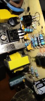

Adjunto las fotos del capacitor. Si ven dos resistencias en serie no se asusten es que prefiero quemar esas ja ja ja que las de 30 Ohm que tengo menos y ya quemé una.

Probar un condensador no significa conocer su capacidad, falta determinar el estado del dieléctrico (asilamiento) y esto es, someterlo a tensión y esperar las ocurrencias de si la soporta o no la soporta. Esos condensadores son cerámicos, pudiendo tener capacidad para soportar 100V DC, su tensión de prueba debería alcanzar escasamente 200V DC. A 330V pueden estallar o, con suerte, solo dejar pasar una chispa, eso es suficiente para volar la R11, como también para dejer dañado el dieléctrico.

¿Cómo podría probarlo? Tengo un sustituto pero es lenteja 152 no de ese tipo. ¿me valdría? la capacidad la medí fuera del PCB y me daba los 1.5nF que debe tener. Este tipo lenteja que tengo me da 2.1nF... pero está nuevo.
