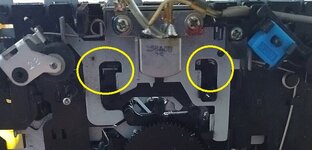

Hola, buenas noches amigos.
Me llegó una casetera de juguete y estaba checando las ligas, cuando me dí cuenta de que los botones ya no se quedaban fijos al presionarlos.
Podrían orientarme en cómo puedo hacer para que queden fijos otra vez?
Gracias, saludos.

del otro lado de la foto, hay un sistema que cuando se presiona la tecla, se corre una chapa con un calado especial en forma de cuña, que traba la tecla, esa chapa se desliza hacia los costados, si esta doblada o trabada, o le falta el resorte de retroceso, no va a funcionar como se debe.

Hola, gracias por responder.
Así se ve en la parte de atrás, es la primera vez que abro uno así que desconozco si en el proceso se salió algún resorte, el gancho de que abre la puerta del caset no baja.

Buenas tardes Alex, te comento de acuerdo a mi experiencia, de no haber partes rotas o resortes sueltos, generalmente es tema de lubricacion o desgaste de la pieza mas blanda (generalmente se hermana una pieza de metal con una de plástico).
En la imagen que te envío se ven las trabas que dejan abajo el mecanismo en "Play", tener en cuenta que se hermanan una pieza de metal y una de plastico, posiblemente la de metal ocasiona un desgaste a la de plastico con el correr del tiempo, mas aun si se trata de una cassettera de juguete. Si se gastó la pieza de plastico entonces es probable que no quede trabada a la de metal (se escapa y no traba).
Te recomiendo revisar muy bien éstas piezas con ayuda de alguna lupa, revisar todo el mecanismo y en caso de tener que lubricar utilizar la grasa adecuada.

Además, revisa si la chapa interna se desliza a iquierda y derecha, trantando de mover el "gancho" enmarcado con el círculo verde.
El muelle enmarcado en azúl sería el (o uno de los) encargado de propiciar ese movimiento de retorno hacia la izquierda y hacia arriba de ambas chapas.

Al principio no estaba, incluso cuando desmonté la pieza seguía funcionando, lo que si es que el botón de stop/abrir no quería funcionar y la tapa no abría, estaré checando con calma por fuera y limpiando bien, fuera de eso si tiene sonido y reproduce.
Gracias a todos por sus consejos, la estaré checando y dándole mantenimiento por si hay alguna pieza suelta.
Si una tecla no bajaba y ahora todas bajan pero ninguna se traba al llegar abajo, supongo que el mecanismo de trabado ya estaba mal, atascado o parado en una posición anormal, por falta de muelle, por falta o exceso de grasa, por deformación al haber sufrido un golpe o fuerza bruta accionando más de una tecla a la vez u lo que sea.
Al conseguir moverla, ahora esa pieza ha quedado en otra posición. Es todo un suponer.
