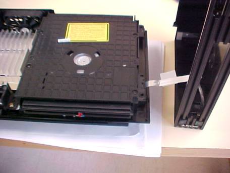

Buenas noches, queria preguntarles si se podia hacer un reemplazo "croto" al boton de encendido de una PS2 , ya que el cable plano que conecta los botones de RESET y encendido no sirve mas... abriendo la ps2 (la FAT hablo yo) estan los pines que van a este plano...queria saber si alguien me podria ayudar con una solucion, cualquier cosa subo fotos.

ahi van, la primera marque en rojo donde se supone que iba el cable plano

Bueno, fijate en la placa, seguro tiene 4 agujeros en donde iban los cables soldados, fiajate si 2 de esos agujeros estan unidos, si es asi saca un cable desde alguno de los 2 agujeros que estan unidos y otro de alguno de los 2 que sobran, seguro que ese cable plano iba a una plaquetita con 2 pulsadores.
A los 2 cables que sacaste antes soldalos a uno de los pulsadores y luego conecta la PS sola, son el tene y aprieta el boton al que lo soldaste, si prende, sabes que ese es el de encendido, si no enciende es el de reset.Si no enciende, saca otro cable del agujero que sobra (el que esta unido con el otro) y saca otro desde el agujero que sobra, desuelda el cable del pulsador(no el que esta unido en la placa con el otro) y suelda el que soldaste al ultimo.Y prueba otra vez.

Aurei, no sabia que era un flex, pense que eran de esos cables que son como cables unipolares unidos, asi que toda mi explicacion que te di no va a servir, te recomiendo que compres el flex, porque otra solucion no hay.
jorger, el tema es que sin el flex se rompio y no sirve mas, lo que pasa es que en argentina no se consigue mas ese repuesto
Ah, muy típico.Se rompen por la parte donde se ''une'' la parte rígida con la parte flexible.
A mí casi se me rompe hoy.Menos mal que le hice un apaño para siempre que si no..
Lo que puedes hacer es sacar un cable flex de cualquier aparato que lo tenga (una lectora o grabadora de cd´s/dvds estropeada o que no quieras más.. por ejemplo).Ese flex lo cortas a medida (a lo ancho) hasta que te quede con la cantidad de 'cables' exactos que tenía el original de la ps2.Lo metes y listo.

Ami me ha pasado lo mismo hoy.La placa donde se meten los discos se me ha atrancado y..Al abrirla se me ha caido la apa de arriba y se me a partido el cable plano sonde van conectados los botones de reset y de encendido.....¿Por favor me podeis ayudar?..Aqui dejo unas fotos
es este cable plano que ai a la derecha
La imagen no se ve, pero se que que cable dices.
El mío esta medio partido por dentro, pero pude colocarlo de forma que no da ningun problema al encenderla.
