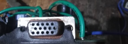

Y Según mi análisis, la placa que esta mal mediante los 15 pines del cable serial tenia comunicación con el subwoofer y este al conectarle los cables RCA de los altavoces se podía regular el volumen de los altavoces RCA a su vez la señal de audio se enviaba desde esta plaquita ya sea por la conexión verde naranja o gris de 3 pines cada una a través de los 15 pines del cable serial. El subwoofer tiene su propio potenciómetro pero recibe la señal del cable serial de 15 pines
Lo que necesito es encontrar la señal de audio de entrada de los 15 pines del cable serial y que la envía al subwoofer ya sea la verde naranja o gris y meterle otro potenciómetro a esa señal, con uno de 50 k me podría valer sino comprar otro de 100 o 150k ,es lo que tengo no se. Si encuentro la señal de entrada de audio podría soldarle un potenciómetro a otra placa aparte y sacar el cable con el Jack de audio al ordenador, también que se escuchen los altavoces al conectarlos como originalmente iban al conector RCA del subwoofer, el subwoofer a través de la señal de entrada también debería escucharse.
Actualmente el subwoofer funciona perfectamente es un circuito aparte que nada tiene que ver con la avería del altavoz, el subwoofer a través del cable serial de 15 pines recibe la señal de entrada, lo único que creo que tendría que ponerle un potenciómetro a esa señal creo
Lo que intente hacer es intentar buscar la señal de entrada de audio que va al subwoofer en los 15 pines del cable serial, pero no la encontré, conectando los pines a un cable Jack 3.5 a un móvil con música y este a un potenciómetro. Creo que si la encontrara podría arreglarlos haciendo otra placa con un potenciómetro algún condensador y soldando todos los cables que hagan falta. No me interesa recuperar la señal naranja o gris, con que tenga la verde, ya se podrían oír creo (deberían ser 3 pines la masa y 2 cables, pero el otro día no di con ellos.

Actualizacion:Anoche me puse a investigar el circuito del altavoz que va al subwoofer, su función no es mas que la de un interruptor,un led de encendido,un jack de auricular y hacer de puente entre las señales de sonido el potenciometro y los 15 cables del cable serial.Pude hacerme una idea de a donde iba cada cable mirando las pistas y con el tester en modo continuidad.
A continuación pongo los cables con la numeración del cable serial de 15 pines con su color y a donde van:
1.Cable Color marron:al potenciometro(pista rota,pero es una de las señales de entrada jack o salida al subwoofer
2.Cable color morado:al potenciometro pata central(entrada o salida)
3.Cable color gris: al potenciometro,pista rota(entrada o salida)
4.Cable color naranja: al potenciometro pata cental(entrada o salida)
5.Cable color rojo: al potenciometro,pista rota(entrada o salida)
6.Cable color negro: al potenciometro,pata central(entrada o salida)
7.Nada
8.Cable color azul marino: Al interruptor
9.Cable Gnd o Masa: A un condensador y al cable verde 10 (es la masa de los 3 canales de sonido,channel 2,3,4)
10.Cable color verde:(es la masa o gnd de los 3 canales de entrada del sonido, channel 2, 3, 4)
11.Cable color amarillo: a un condensador y terminación en jack hembra
12.Cable color azul cielo: Al jack hembra, posible puente con el cable 11 amarillo? No se
13.Cable color rojo: Al parlanter channel 1+ positivo
14.Cable color negro: Al parlante channel 1 - negativo
15.Cable color blanco: Al interruptor + o negativo
Los únicos cables que tienen tension son el cable amarillo y azul cielo con unos 5 o 6 V y el cable blanco y azul marino con unos 16 V, si junto amarillo y azul marino hace corto y chispazo, depende de como los ponga son negativo o positivo
Mis intentos por intentar que sonaran los altavoces conectados a los puertos rca y el subwoofer esta noche fueron infructuosos, no lo conseguí, creo que tienen que ir conectados de cierta manera replicando el interruptor, el puente del jack hembra y las conexiones de entrada o salida al potenciometro. No lo se
Intente poner las masas o gnd con sus respectivos cables uniéndolos y los demás cables a un jack al interruptor o haciendo puente, pero no lo conseguí. Agradecería su ayuda, seguiré intentándolo.
