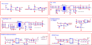

o-SE si todos ya que no tengo el diagrama completo de la parte del main. y me dio los voltajes que marcaba, le dejo las sub-fuentes que probé, no-SE si me faltara alguna.

Si no tienes osciloscopio va a ser complicado que puedas saber si alguna sub fuente tiene rizado.
Muchas veces la fallas relacionadas con el apagado repentino suelen ser por algún capacitor dañado en alguna de las sub fuentes, principalmente las del VCore.
