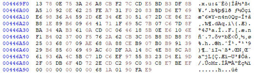

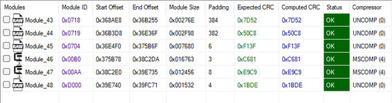

Un ejemplo sobre esto con Ultimate:
El último módulo es el 48, y podemos ver que tiene 4 bytes de padding y un CRC-16 de 0x1BDE
En un editor hexadecimal se vería así:
En azúl lo que considerábamos la firma y en rojo el CRC-32 global, el resto es caché.

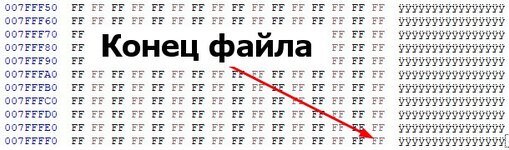

Algunos volcados suelen tener el bloque de caché en 0x00 en vez de 0xFF.
Antes de limpiar la caché se debe comprobar si está en 0x00 o en 0xFF.
Para esto se debe presionar el botón HexEditorView.jpg y se abrirá el editor hexadecimal interno mostrando el final del firmware.
Como lo que sigue después del final del firmware es el bloque de caché, solo bastará ver si está en 0xFF o en 0x00.
Bloque de caché en 0x00:
Bloque de caché en 0xFF:
Con esto podemos comprobar el tipo del bloque de caché, ya que se debe seleccionar cómo se quiere limpiar.

Si no hay clave HDCP se puede eliminar el bloque de cache y se obtendrá un firmware para instalación por USB.
Solo tienes que eliminar ese bloque desde el final del archivo hasta el final del firmware, y esto es mostrado en "Firmware End".
Si usas el editor hexadecimal H X D, solo basta con posicionarse hasta el final del archivo, presionar las teclas Ctrl + E, e ingresar el valor obtenido como final del firmware.
Ya con el bloque seleccionado, solo basta con presionar la tecla Supr para eliminar el bloque de caché y guardar el archivo con el nombre de instalación.
Ejemplo con el respaldo que subiste...
Final encontrado del firmware en el respaldo:
Final del archivo en el respaldo:
Selección del bloque de caché (Ctrl + E):
Ya con el bloque de caché recortado se obtendrá el firmware de distribución para instalar por USB.

1. Seleccioné el módulo 2 y pulsé el botón de reparar (por cierto, por alguna razón, funcionó a la primera).
2. Seleccioné el módulo 29 y pulsé el botón de reparar.
3. Cambié el nombre del archivo a merge.bin.
Reparado correctamente.
No, este módulo se debe reparar por intuición, ya que es el logotipo y anteriormente mencioné porqué podría mostrarse como dañado.
