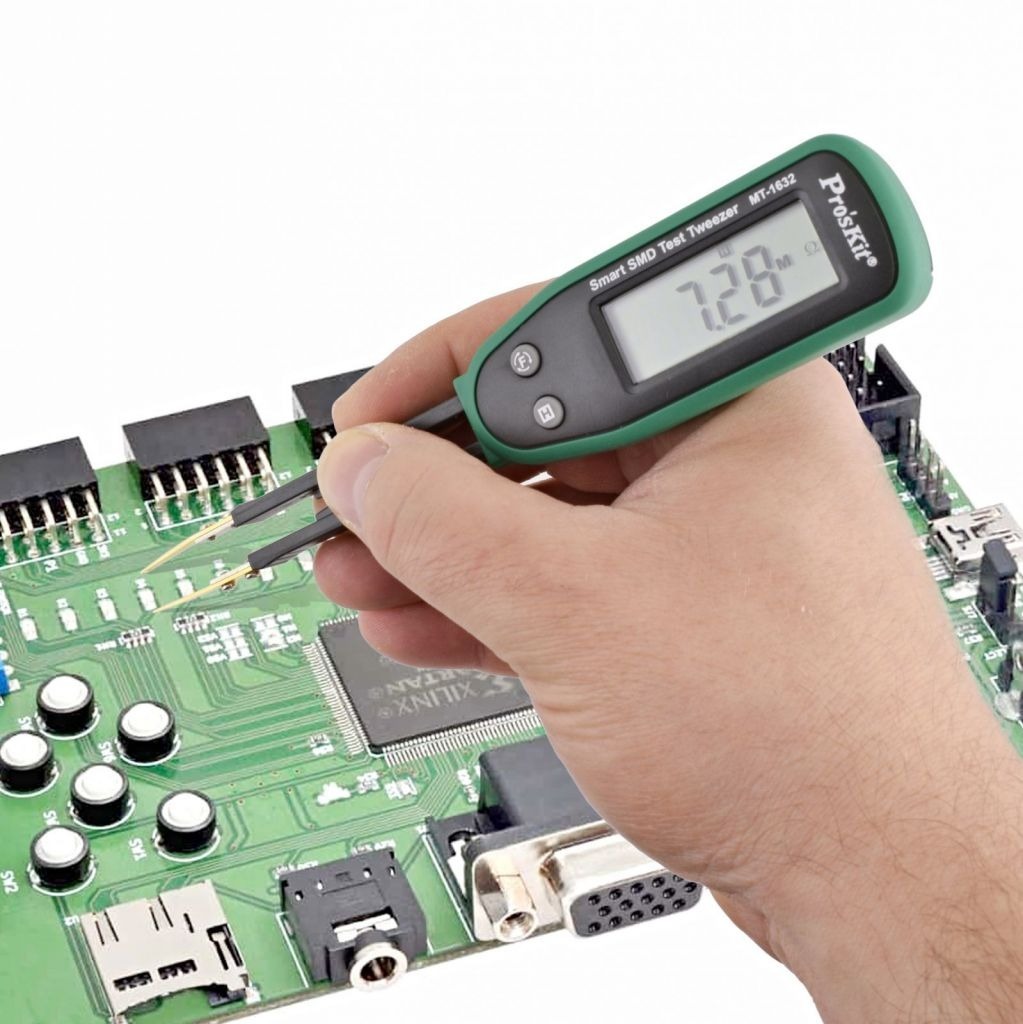

Estaba Googleando los cables y vi éstas puntas SMD :love: :
pinza-punta-tester-smd-para-multimetro-itytarg-D_NQ_NP_851133-MLA27979655777_082018-F.jpg
Pinza De Prueba Smd Para Tester Dijital O Analogico - $ 249,99
Y éste :love::love::love: :
tester-multimetro-pinza-p-componentes-smd-plaquetas-proskit-D_NQ_NP_727485-MLA29143905778_012019-F.jpg
Tester Multimetro Pinza P Componentes Smd Plaquetas Proskit - $ 1.729,00
