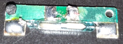

Hola buenas noches:
Tengo un micrófono SKP PRO 30. "Dinamic Cardioid Microphone".
Estas son las especificaciones:
Type: Dynamic
Directivity: Unidirectioal
Polar pattern: Cardioid
Frequency response: 50 - 16000Hz
Output impedance: 600 Ohms
Sensitivity: -75dB ±3dB
El problema es que se me rompió el interruptor de ON/OFF.
El mismo en su interior tenia una pequeña ampolla de vidrio con dos contactos internos.
Y los cables rojo y negro que van desde el conector TRS 1/4" al micrófono.
Por lo que pude averiguar, esta pieza (adjunto foto) es un interruptor electromagnético. El interruptor deslizable tiene un imán.
En estado normal está cerrado. El imán lo abre.
Lo que intenté hacer fué empalmar los cables rojo y negro respectivamente como si no hubiera un interruptor.
Pero ahora el micrófono no funciona.
Supongo que hay algo que me está faltando, tal vez debia agregar alguna resistencia o capacitor por lo que pude hallar en la web.
Pero sinceramente es la primera vez que desarmo un micrófono.
Agradeceré si por favor podrian guiarme.
Desde ya muchas gracias.
Alejandro.
Hola, buenas tardes.
Muchas gracias por sus respuestas.
Al parecer no habia empalmado bien uno de los cables.
Rehice el empalme de los cables, probé el micrófono y funcionaba bien.
Luego los soldé y les puse vaina termocontraible.
Pegué la tapa de lo que quedaba del interruptor original, y al probarlo seguia funcionando.
Noto un poco de ruido cuando el micrófono graba silencio, tal vez deba bajar un poco el volumen desde Windows.
Saludos y buen fin de semana ;).

El problema era que el interruptor estaba mal pegado al cuerpo del micrófono, y se movia.
El cuerpo tiene un orificio donde va el interruptor, con dos muescas laterales de menos de dos milímetros, donde iva apoyado y pegado.
Por eso se me terminó rompiendo.
