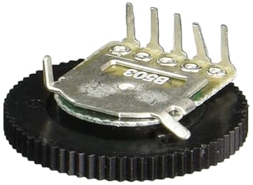

Buenas tardes, les comento tengo un sistema de audio logitech LS21 el problema que tengo es que solo un parlante suena y el otro casi no se escucha. El subwoofer funciona bien, cuando toco la resistencia variable que regula el volumen, el sonido en muchas ocasiones se pierde.
quisiera saber si el problema existe en este componente y por cual podría reemplazarlo? Gracias.
Llevao a una tienda de venta de repuestos a ver que tienen para ofrecerte, generalmente esos se les gasta la pista muy rápida.
Fijate por las dudas en las soldaduras de la placa base, pueden estar agrietadas, repasalas por las dudas
Otra foto lateral que permita ver el número de patas de eses potenciómetro.
Ojo además que el jack de auriculares tiene dos interruptores dentro que pueden fallar o rajar la plaqueta por algún tirón . . . foto de la plaqueta lado cobre.
Es de este tipo
