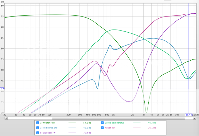

Aca hay unas fotos. Desarme las grillas caladas de madera, todo un laburo de carpinteria. Me llamo la atencion lo grueso de la tela frontal. En esta epoca de parlantes a la vista, todo este recubrimiento frontal es desusado y no querido.
Lo primero que me llamo la atencion es la cantidad de parlantes, nunca los habia desarmado. Tiene un woofer de 12”, un medios de 6”, y 3 pequeños parlantitos, un medios altos, un tweeter y un supertweeter.
El crossover es lo esperado, con bastante hierro en el inductor del woofer y condensadores electroliticos que habria que medir y eventualmente reemplazar. Completan el conjunto resistencias de carbon y unas llaves que conmutan resistencias y capas de bobinado.
Todos los parlantes son de cono, nada de domos o cosas raras. Las campanas de los parlantitos me hicieron acordar los viejos tweeters Audifield de esa epoca.
Los conos estan como descoloridos pero parecen en buen estado, salvo los parlantes de medios que ambos estan …clavados! No puedo mover el cono. Porque?
Del lado trasero, vemos que el parlante de medios esta aislado del baffle con una cupula de metal que era lo usual. Para desarmar la cupula hay que sacar un tornillo largo que termina insertado en el parlante. Y es el parlante lo que sujeta esa cupula y ahi esta el problema. El peso de la cupula, que es bastante masiva termino aflojando el adhesivo de la parte trasera de los parlantes de medios y ahora los entrehierros se movieron y tocan la bobina, impidiendo que se mueva el cono. Bueno, claramente no estaban diseñados para durar medio siglo.
Desarme con cuidado el sistema de medios. Las canastas en si estan despegados del conjunto de iman y pieza polar, pero pareciera que la bobina no sufrio daños. Aca hay dos cosas que se pueden hacer:
Opcion 1-Reemplazar el parlante de medios por algo moderno. Tengo aca y podria usar un par de Fountek K88 o un par de Tang Band 871, que es un parlantito que me gustaba en su tiempo. Tengo tambien unos Vifa TC9 que se podrian adaptar. pero eso, por mas que se integre bien le cambiaria el sonido y no podriamos hacer la prueba del sonido vintage
Opcion 2-Restaurar los medios viejos. Eso es lo que voy a tratar de hacer para dejar estos parlantes lo mas originales posible asi se pueden escuchar en su version real.
Tambien habria que resolver como volver a afirmar la campana de separacion, esta vez no unida al parlante sino con algun otro medio de sujecion. Tengo bastante para ir pensando,
Si alguin conoce un buen reparador de parlantes vintage en zona Buenos Aires y alrededores, por favor avise, sino tendre que hacerlo yo, que no soy el mejor reparando parlantes.
Me gustaria saber un poco mas de quien diseño estos baffles (estara vivo?). Es muy peculiar el tema de la cantidad de parlantes repartidos en frecuencia, como ir tapando agujeros en la respuesta.

Si las suspensiones de los conos de los mid están en buenas condiciones, llamalo a Gabriel de GB audio. La tiene muy clara con parlantes de cualquier época. El te va a decir si pueden quedar igual, o sus características van a variar luego de la reparación.
Tenes varias cositas que hacer para llevarlos a standares mas modernos :
- Reparar conos obviamente
- Medir los parlantes
- Volar ese frente tan bonito pero anti-calidad.
- Rediseñar el crossover
- Sobre esto ultimo es casi imposible hacer algo bueno de mas de 3 vias , de modo que con las mediciones en mano , ver que alternativas tenes .
Posiblemente consiguiendo un medio de buen rango puedas avanzar mas rapido.....
y hay que ver que tal la respuesta de los tweeters.

Una cosa simple y efectiva que YO haría es rediseñar los asientos de los parlantes en el panel frontal, de forma que queden por delante del panel y al ras con el mismo. Algo parecido, no tan efectivo, pero mucho mas simple es biselar a 45º los bordes de esos agujeros cosa de minimizar un poco la interferencia generada por los bordes.
Luego de hacer esto, no es que vayas a decir "OOOooohhhhh.... que guaso cambio!!!!", pero estaría mucho mas en línea con la tecnología moderna.
Otra cosa simple es ver si es posible liberar la bobina (no cambiarla si no está abierta o en corto) de los mids cosa de poder medir los T/S y relevar la rsta en fcia con el ARTA. Luego reconstruir un poco el xover y medir la rsta en fcia total de la caja... ya es la unica forma de saber como se comporta todo el bicho.
Gracias por la sugerencia que sin duda mejoraria mucho el sonido. El plan seria entonces revivir los medios, ponerlos, hacer una escucha y mediciones en condiciones originales y despues modificar. Me interesa mucho volver a escucharlos en estado original para comparar contra mi referencia actual.
Es como cuando escuchas una pelicula de hace 30 años que te parecio que tenia un sonido mostruoso y cuando la escuchas ahora no podes creer lo mal que suena. Tanto avanzo el sonido en estos años.
El otro problema insalvable con este diseño el la distancia entre centros de los drivers, fundamentalmente la linea de tres superior.
