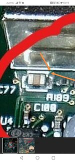

Saludos hermanos , buscando reparar la Scarlett Focusrite 8i6, de chasquido de audio, o audio frisado, sin querer volé, borré, o dañé 2 pad de contacto en la placa electrónica, no tengo microscopio, ni tampoco bisturí, raspe un poco para buscar el cobre de contacto, pero no logro encontrarlo, y no veo que tenga pistas que conduzcan hacia las piezas, en esa parte va un condensador y una resistencia smd, les adjunto 2 fotos para que vean el antes y ahora como está, espero me den alguna idea ? Gracias de ante mano.

Un capacitor en serie con una resistencia, quizás lo mas difícil sea encontrar donde iba conectado el pad del medio, que se esconde debajo del jack
Saludos "Capitanp" si te fijas en las fotos, el pad nunca va debajo del jack, o conector usb, esas conexiones van por fuera, hasta donde entiendo yo.
Parece que era una serie como te han indicado, así que podrías hacer tu la serie en el aire y soldar solo los extremos.
Y si no es eso será otra cosa; solo tú sabes lo que tú has roto y solo tú sabes cuál es tu placa.

Pareciera que justo arriba de "C77" y de "R189" están los agujeritos conductores de los Pads que salen de esa serie R-C.
Comproba si es así y con que otros componentes tienen conexión para volver a soldar en un nuevo punto.
Pd: ahora que miro bien, solo desapareció la pista que une la serie....
Bueno muchachos, gracias por sus sugerencias, yo mirando tambien pienso que sería una serie, entonces si es así, lo mas lógico, que raspo y no aparece pista de cobre, a lo mejor por que solo va un puente en esa zona, entonces voy a hacer esta serie como dicen,
Phavlo y Scooter.
Yo creo que no va nada debajo del usb, y ver si funciona, gracias.

En esto es en lo que me fijé.
Cuando hago algo siempre tiro veinte fotos de lo mismo buscando la mayor calidad, para no tener dudas una vez que he metido mano.
Pero claro, pueden ser reflejos, pareidolia o cualquier otra cosa.
Gracias Pinchavalvulas y phavlo por sus observaciones, no tengo mucha experiencia en electrónica, estoy empezando pero creo que esto es un dibujo de la placa que se borró cuando calenté con el soldador, la pcb tiene varios de estos dibujos, no creo que sean pistas.
Gracias
Pinchavalvulas y phavlo por sus observaciones, no tengo mucha experiencia en electrónica estoy en pesando pero creo que esto es un dibujo de la placa que se borro cuando calente con el soldador, la pcb tiene varios de estos dibujos, no creo que sean pistas.
Esos dibujos --> Llama se máscara serigráfica de componentes.
Debió decir : empezando , donde decía, en pensado :unsure:
La línea blanca (recuadro) limita cada componente pero ahí lo que parece verse es una línea verde (color de las pistas) y en la imagen del después se ve la línea verde inexistente y la línea blanca que delimita el conector discontínua justo donde estaría la pista. Al menos eso parece.

Miré la foto que nos envió en su chat en vivo y parece que hay daños significativos en las almohadillas y la PCB alrededor de C77 y R189, así como daños térmicos y suciedad en muchos otros componentes y en la propia PCB.
Debido a esto, no recomendamos intentar reparar la PCB ya que será una reparación muy difícil, tal vez ni siquiera posible, y requerirá reemplazar muchos componentes y algunas soldaduras punto a punto muy precisas.
