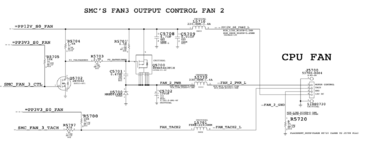

Estoy intentando dejar funcionando un hackintosh en una carcasa de un iMac de 2011, tengo casi todo listo para empezar a meterlo todo dentro de su carcasa, pero tengo unos problemas y quería ver si podríais echarme un cable. Me gustaría mantener al menos un ventilador de los dos que vienen incorporados en el iMac, según he visto el esquema son PWM, funcionan a 12v pero le doy tensión al pin de 12v y GND y el ventilador no gira, si hace un pequeño ruido cuando hago contacto con la fuente pero no gira. Pongo el diagrama de conexión y unas fotos de la fuente de 12v y el ventilador.

Según ese esquema, te faltaría la señal de control. Por lo visto es una señal continua variable -se usa un dc-dc step down para el control-.
No se si tiene limite la máxima tensión soportada por la entrada de control, pero probablemente poniendo la linea de control a 12V gire a la máxima velocidad.
Eso pensaba yo, pero no gira...
Lo único que tengo más "a mano" con pwm sería una Raspberry Pi, podría darle 12v con la fuente externa y con el puerto pwm de la pi para hacerlo funcionar?
