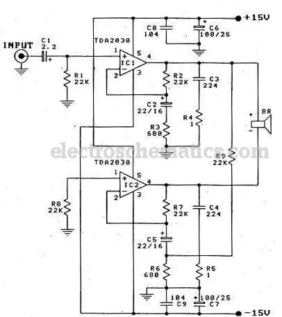

Estoy experimentando con amplis BTL y para empezar me puse a diseñar este ampli para probarlo por separado y luego llevarlo a BTL con otro igual y aquí está el esquemático:
Cuando lo enciendo las bocinas se hunden y poco a poco se van regresando a su posición original, parece ser normal, así me pasa con el TA8205AH y otros amplis BTL.
Pero lo que pasa en este es que al poner música a bajo volumen la reproduce bien y si le subo las bocinas se empiezan a salir y hundir lentamente, pero sigue reproduciendo música. Se puede decir que hay CC o que oscila a muuuuy baja frecuencia, pero la música la reproduce bien, solo esto a máxima potencia. A baja potencia no pasa esto.
Es algo así como que se hunde y se sale el cono pero muy poquito, en algunas canciones es muy notable esto. Jamás me había pasado esto! A qué se debe y es malo dejarlo así? Sé que no es muy recomendable conectar amplis en puente, pero solo es experimentación :D
Ví en un lado donde muestran un BTL ejemplo y la resistencia de realimentación del ampli "no inversor" a la entrada inversora del ampli "inversor" es un preset, en el circuito sería R17 el preset. No especificaban para qué se usa un preset. Así que me puse a reemplazar R17 por un preset de 22K en serie con una de 10K para que cuando llegue el cursor a un extremo donde hay menor resistencia no pase alguna desgracia o anomalía. Le inyecté audio y fuí moviendo el cursor, el síntoma que presenta parece atenuarse a máxima resistencia (+/-32K), pero el ampli pierde potencia. Entonces lo dejé como antes y lo puse a funcionar. Aparentemente no pasa nada raro, las bocinas reproducen bien, solo lo mencionado.
Salu2! ...

Ese circuito no está realimentado, a simple vista no lo veo. Fijate que el punto medio del push-pull te queda como un punto flotante, no sé hasta que punto podés garanatizar Vcc/2 en la salida de c/amplificador.
Otra cosa rara es que tomás la señal de entrada del 2do amplifciador (el que niega la salida) desde la salida del 1er amplificador :confused:
Si Cosme , está realimentado , fijate FB1
Ese modo de puentear dos amplificadores , tomando del mismo modo que la realimentación y con la entrada a masa es viejo Cosme . . . hasta lo usa Rod Elliot
Se me ocurría un inversor de fase para el ampli "inversor", pero ví otras configuraciones en otros amplis y hacen eso, lo que hice para puentearlos. Ya el desfasador queda de sobra :D
Como dijo 2M, la realimentación es conectando "FB", uno es FB1 y el otro 2 para no confundirlos.
Pero lo toma de la salida del 1er amplificador, no de la señal de entrada misma. Ok, hace un divisor raro en el medio, pero no tiene mucho sentido.
Yo pondría un como no inversor (lo hizo) y el otro como un inversor típico (es decir, R17 vuela, C4 no vá más a masa y toma la señal) y las ganancia obviamente las igualo:

Sí, se toma una porción de la salida del ampli no inversor, ya que intenté hacer como dices, tomar la señal directamente de la entrada, pero no funciona bien, no se como describir lo que sucede...
Esta configuración se ve en varios amplis, un ejemplo:
Aunque aquí el divisor "raro" es más raro...

Así como lo hiciste, estás inyectando la continua de la salida del 1er amplificador en la entrada inversora del 2do.
Yo haría esto:
Lo hiciste, incluso agregaste un capacitor en serie con R1 que está bien.
El otro ampli haría esto:
R1 (mismo valor que en el otro amplificador) irá en serie con el capacitor C4 de tú esquemático, R2 será R1+Rf (Rf del 1er amplificador).
Obviamente la salida no serán los operacionales, sino el push-pull.
Yo le sacaría el capacitor C3 y probaría de nuevo, por que me dá toda la impresión de que ese cap puesto a masa es el que desbalancea el BTL cuando lo encienden, y está transfiriendo la modulación de la alimentación, cuando el volumen está alto, a la referencia de Vcc/2 del ampli.
Para mí R10 debe ir contra masa y C4; C4 contra R10 y el terminal negativo del amplificador y R17 entre R10 y C4. de esta forma, dejás de inyectar continua en el terminal negativo del amplificador.

El circuito que ha posteado DomoCorp es un esquema tradicional y simple. El problema es que el ha mezclado las conexiones de una configuración de alimentacion +/- con una de alimentación simple, y por los "síntomas" que tiene el coso, no creo que esté muy lejos de ese cap C3.
Lo que vos decís, si es como yo lo entiendo, es medio peligroso por que abrís el BTL en DC...
Personalmente, probaría tal como está el primer esquema de todos, excepto que agregándole un capacitor de 4,7 uF en serie a R17. Porque de lo contrario, transfiere señal + offset al segundo ampli (el de abajo). Aunque no es de mi agrado las configuraciones en BTL y ese esquema particular aumenta la THD resultante, por pasar la señal de salida de un ampli a la entrada del otro.

Entiendo, revisé el circuito e hice la modificación que dices, pero parece ser que no mejora mucho. Además de que parece que el ampli no inversor se dañó o tiene problemas, pues suena como si solo se estuviera reproduciendo un semiciclo de la señal.
Hice lo que menciona, quité C3, pero sigue igual. El divisor resistivo formado por R16 y R9 lo dejo intacto?
