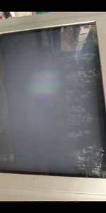

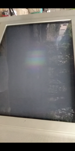

Tengo está falla amigos ya cambié los filtros de alimentación de cátodos abl y continua solo se ven 3 colores y detergente se ve el video borrosoScreenshot_20210607-185354.pngScreenshot_20210607-185404.png
Si si perdón ya edite lo que pasa es que soy nuevo u a disculpa , ahí adjunto imágenes ya me duele la cabeza jaja no le encuentro lo que veo es que derrepente se ve parte del video borroso e inestable y vuelve a quedar así, tiene audio se escucha bien
Verifica la tensión de 200Vdc para el amplificador de video que no esté nulo o decaído. Si todo está bien en el circuito de amplificación de video, la falla podría radicar en el circuito de salida vertical el cual debe ser profundamente revisado tanto en su voltajes de alimentación la cual es simétrica (en la gran mayoría de los Samsungs) +/-16V y que debe estar presente correctamente en los pines del integrado LA78045 (o LA78041 u otro integrado vertical que este circuito use). Verificar soldaduras que no estén fría en dicho integrado vertical. Si al poseer mencionadas tensiones y luego de resoldar el integrado vertical, y la falla persista, es factible de que cambies el integrado por otro genuino. Saludos.
Ya revisé el voltaje de video hay 200v cambie capacitor filtro de la sección vertical el ic tiene ambos voltajes correctos
Trata de cambiar el IC vertical, enteramente. Lo indico debido al vestigio arcoirisado que se ve en la pantalla. No es conveniente que hubieses tocado el potenciómetro de screen en el flyback, ya que el ajuste del mismo es bastante crítico por el punto óptimo de tensión en G2 que debe estar estrictamente en un valor preestablecido en estos TVs Samsung. Con el vestigio que se veía en la Pantalla, bastaba saber que la tensión de screen era correcta pero bueno colega siga adelante. Como experiencia te digo que TVs Samsung y TVs chinos que usan el LA78xxx, arrojan una mancha arcoirisada en fondo gris oscuro generalmente. Saludos 🤗
